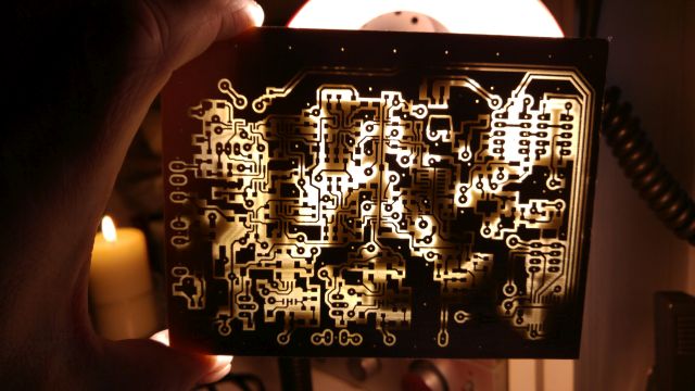

Adapter prawie skończony - czekam na oporniki przewlekane 4,7 k i 240 Om z Allegro oraz, co gorsza ,,chiński" Adum 1250 z Aliexpress wraz z innymi częściami do płytki radiowej (głównie scalaki). Kupione 2 tygodnie temu i diabli wiedzą kiedy to przyjdzie. Kupowałem ostatnio sondy do oscyloskopu - trwało prawie 2 miesiące. Dobrze, że w oczekiwaniu na fanty jest co robić. Na warsztat poszła wytrawiona kilka dni temu płytka radiowa. Tym razem nie Cyganka, a lampka prawdę Ci powie. Jest dobrze, a nawet bardzo dobrze. Wszystkie otwory mają prześwit pod światło, więc płytka wyszła ok. Jutro wiercenie, przelotki i początek montażu elementów.
