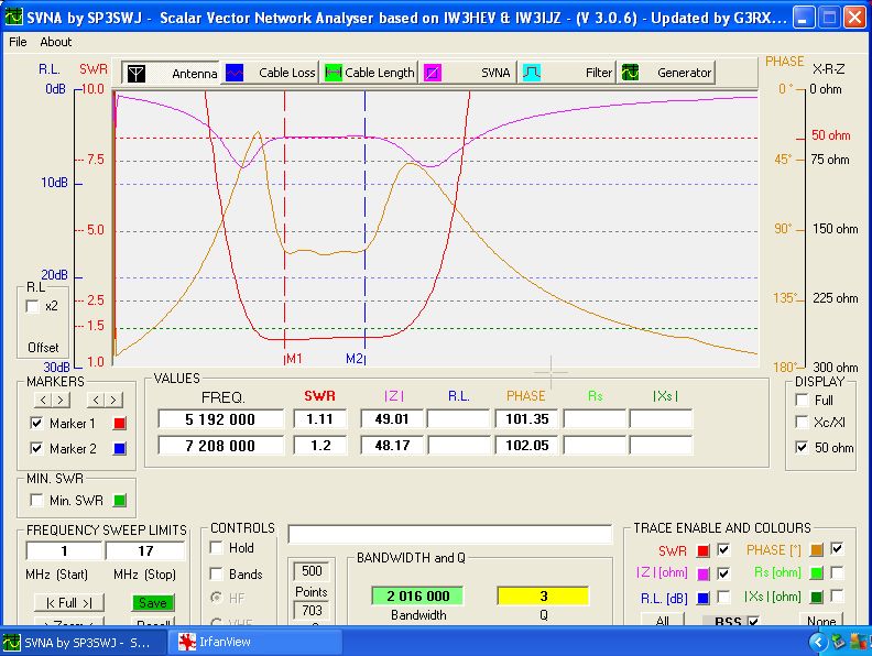

Zakończę zrzutem z ekranu końcowy efekt pomiaru strojenia BPF dławikowy na
pasmo 5.200-7.200 MHz.
Nie jest to ideał,ale trzeba w tej nowoczesności ciut ciut ustąpić.
To jest pomiar parametrów we-wy
