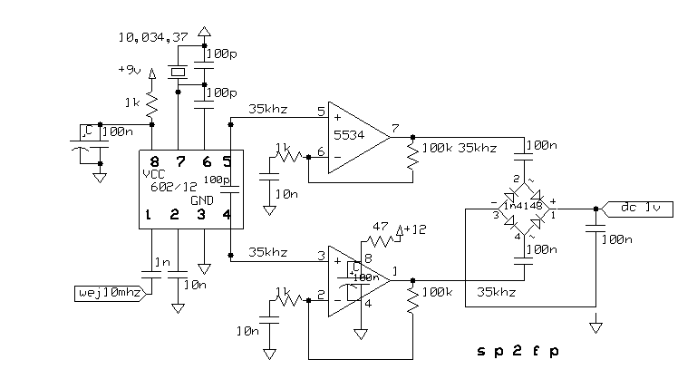

Swego czasu szukałem optymalnego rozwiązania detekcji sygnału do Kaefelka . Podpatrując schematy elecrafta wykombinowałem dodatkowy mieszacz z kwarcem oddalonym około 30-35 khz od pośredniej ( rozwiązanie k2) i po nim wzmacniacz z mostkiem Graetza. Układ oczywiście nie liniowy , ale arw ma działać od pewnego progu. Przy układnie liniowym i tak musimy zadać punkt początku działania arw. Przy dużym wzmocnieniu można uzyskać od razu wartości kilku volt przy których nieliniowość diod maleje . Za mostkiem można dać wzm prądowy i za nim robić co się podoba . Wadą tego rozwiązania , jak i detekcji na częstotliwości pośredniej jest przenikanie generatora fali nośnej - jest on wtedy "słyszalny" dla tego detektora i całość bierze w łeb . Jeśli zastosować by w mieszaczu kwarc zegarkowy to przeniesiemy pasmo mcz na zakres kilkudziesięciu kiloherców i dla niskich częstotliwości m.cz uzyskamy wystarczającą szybkość detekcji . Sam prostownik może wyglądać wtedy inaczej.
Rozważ jeszcze zmienną stała czasową która dla ssb zmniejsza efekt wtórnej modulacji wzmacniaczy pośredniej przez słabiej wygładzone napięcie automatyki .

.bmp  ARW detektor.bmp (Rozmiar: 966.98 KB / Pobrań: 1302)
