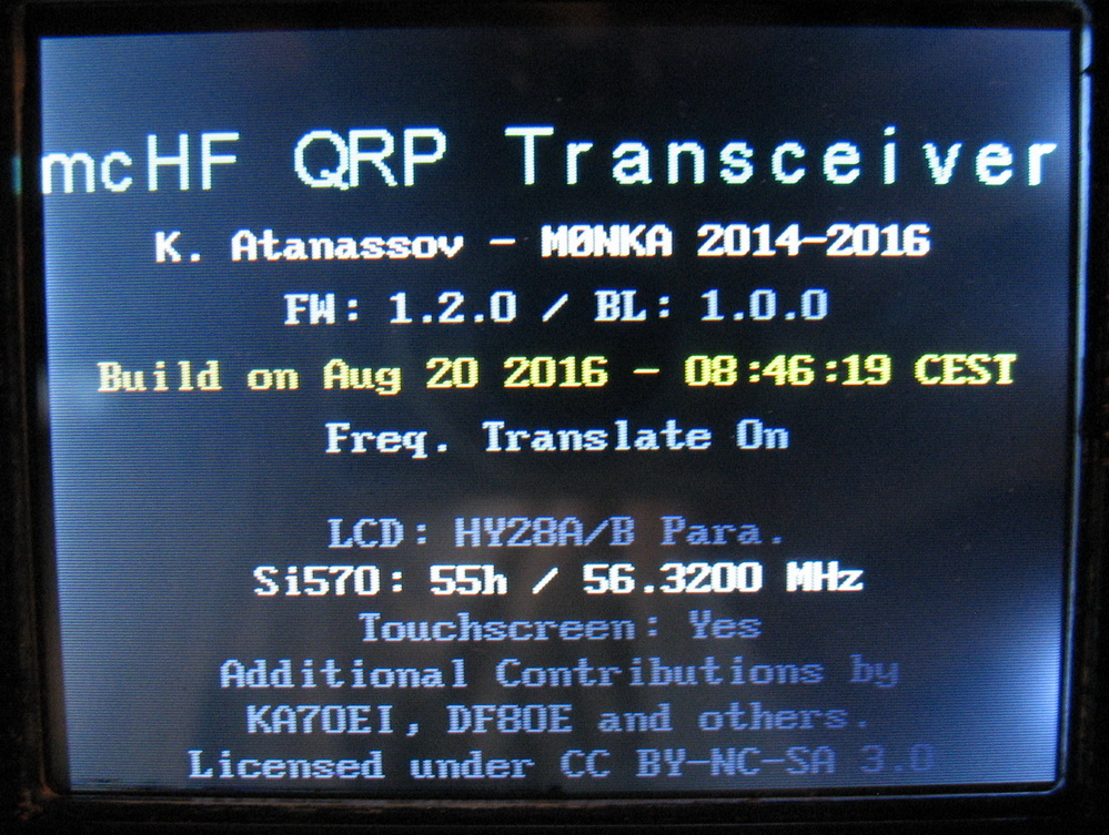

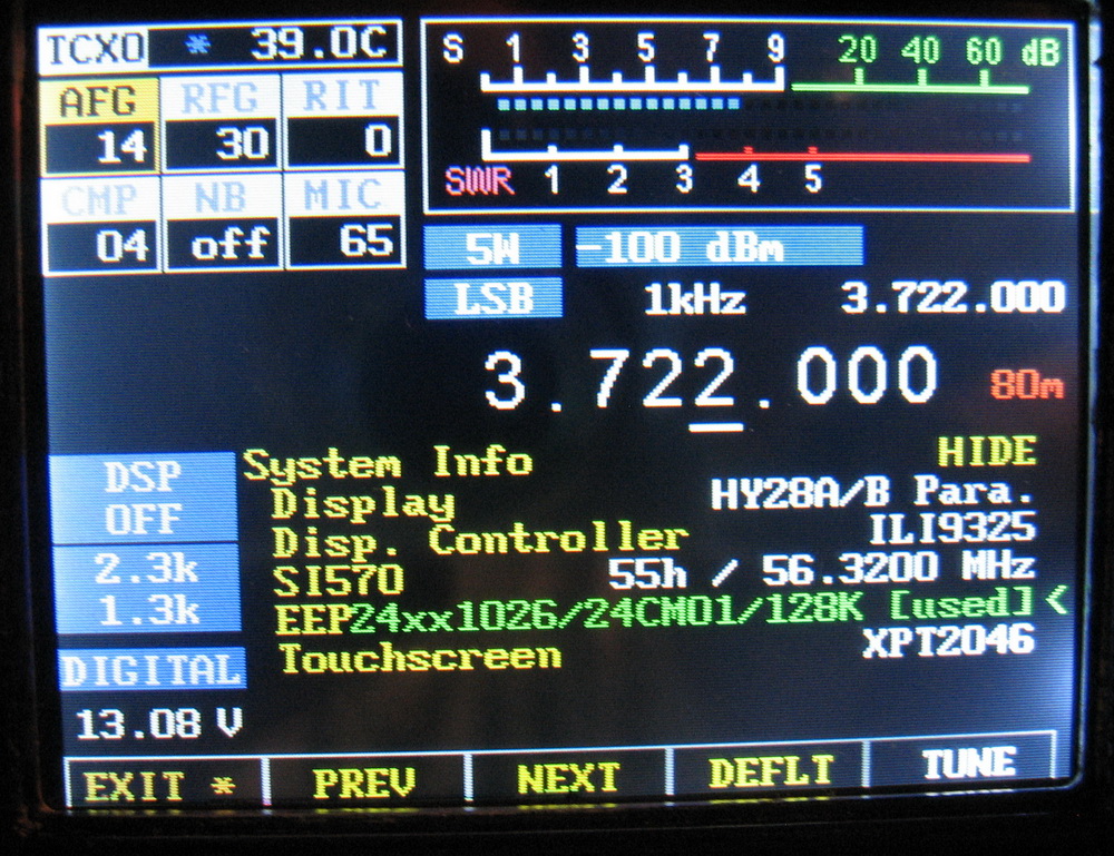

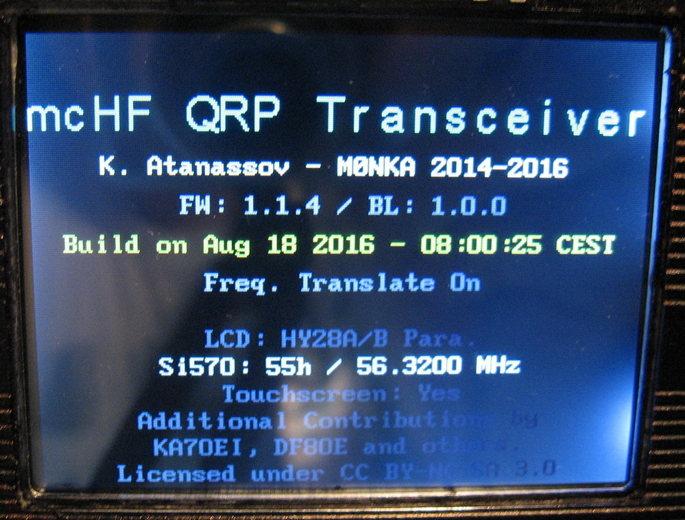

İmage İmage İmage Dziękuję Andrzeju za chęci .Wyświetlacz jest już częściowo odzyskany bo podmieniłem w swoim M0NKA sam ekran który miał uszkodzoną linię po upadku TRX trochę było to widoczne i denerwowało. Kilka dni temu zmodyfikowałem co się dało i temat zamknięty. Dotyk działa, CAT działa na win7 i XP innych systemów nie posiadam. Przetwornica 5V zamiast stabilizatora skutecznie zmniejszyła temperaturę trx .
Jedyne co mogę dodać to że kabel USB do CAT musi być dobrej jakości i w miarę krótki bo lubi przerwać transmisję. Działa z UR5EQF ,HRD
Przed chwilą skusiłem się na zmianę softu poprzez mcHFManager
