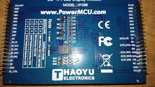

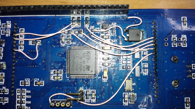

Składam ten projekt już prawie 2 lat. Z racji tego że zacząłem też składać SDR-a Tulip nie wypada aby zakończył nowy projekt przed zakończeniem starego.
Zatem prace ruszyły dalej do przodu. Uruchomiłem PCB UI wykonałem na niej zalecane modyfikacje łącznie z okablowaniem pod wyświetlacz dotykowy.
I tu pojawił się problem. Wyświetlacz jaki posiadam to HY28B przełączony na zworkach w tryb SPI. Wgrane oprogramowanie DF8OE 1.2.0.
Wyświetlacz uruchamia się poprawnie program staruje a ekran dotykowy reaguje na dotyk, ale nie reaguje zmianą funkcji.
Uruchomiłem płytkę w trybie testowym, który wykazuje że touchpanel reaguje. Nieważne jaki obszar ekranu dotknę zawsze zgłasza pozycję dotyku x=60 y=0.
Nie wiem gdzie leży problem i jak sobie z nim poradzić.
Zamieszczam zdjęcie wyświetlacza oraz modyfikacji wykonanej na PCB UI.
Ja nie potrafię dopatrzyć się tutaj błędu. Prosiłbym o jakieś wskazówki, sugestie.
