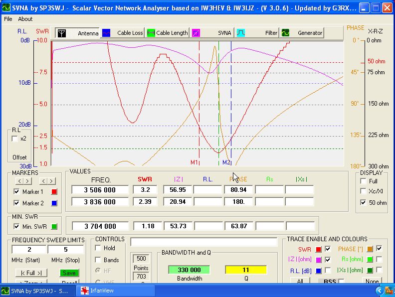

Żeby naświetlić trochę sprawę zamieszczam zrzut pomiaru mojej anteny na 80m
czyli inverted V.
Na ekranie są postawione trzy markery
czerwony na początku pasma niebieski na końcu pasma i zielony automatyczny
na najmniejszym pomierzonym swr.
Wyniki pomiarów w miejscu markerów są zamieszczone w tabelce.
Gdzieś doczytałem,że na terminatorze =50om musi być PHASE=90.
I ja to osiągnąłem (bardzo blisko ideału) we wcześniejszym poście.
Pięć lat temu antena miała najlepsze dane na 3.728MHz,to znaczy 50om, swr=1.08,
PHASE=90
Na obecnym zrzucie widać,że moja antena trochę się rozjechała.
Po prostu się rozciągnęła.To jest linka 2x19m o przekroju 1.5mm2 w izolacji.
Jak ta faza ma 90Stopni(a sin 90stopni =1)
To znaczy że jest ideał .Widać,że w miejscu najmniejszego swr impedancja zbliża się do 50om a faza do 90stopni
Tak ja to sobie tłumaczę.
