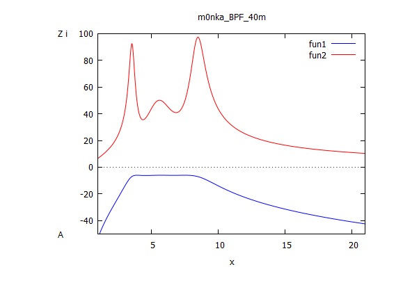

İmage Na rysunku wykres tłumienia i |Z| dla BPF 40m z wartościami elementów jak na schemacie.
Patrząc na wykres |Z| z postu #20 widać, że jest podobnie.
Wykresy |Z| i SWR powinny mieć jednak 3 "dołki".
Postaram się zasymulować (wartościami elementów) aby uzyskać takie wykresy.
Wtedy będzie wiadomo, że mierzymy i symulujemy to samo(*).
Nie wiem czym jest parametr PHASE - różnica fazy, ale między jakimi sygnałami.
* ja na razie tylko symuluję Sad , analizator dopiero się składa.
