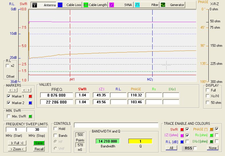

A jakiś konkretny schemat.
Tylko taki,żeby |Z| we wy było 50om a PHASE 90stopni.
Andrzej, mam płytę na tej płycie trzeba wsadzić filtry wg postu14.
Manewru wielkiego nie ma.Ale filtry muszą być.Jest kilka wersji i opracowań.
Nikt nie zadbał,żeby impedancja we i wy były spasowane do bloku w którym te filtry siedzą.
Chyba,że na |Z| i PHASE przymkniemy oko.

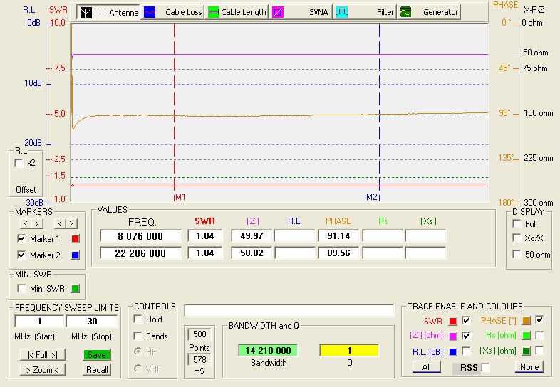

Nadłubałem się przy kalibracji Max-a.
Pierwszy zrzut zaraz po załączeniu max6 i pomiar terminatora 50om.
SWR = 1.03, |Z| około49.5om, PHASE od 110-103 (słaby wynik)
Drugi zrzut po około 5 minutach wygrzewania.
SWR 1.04, |Z|około 50om, PHASE około 90.
Domyślam się,że analizator do pomiaru musi być wygrzany.
