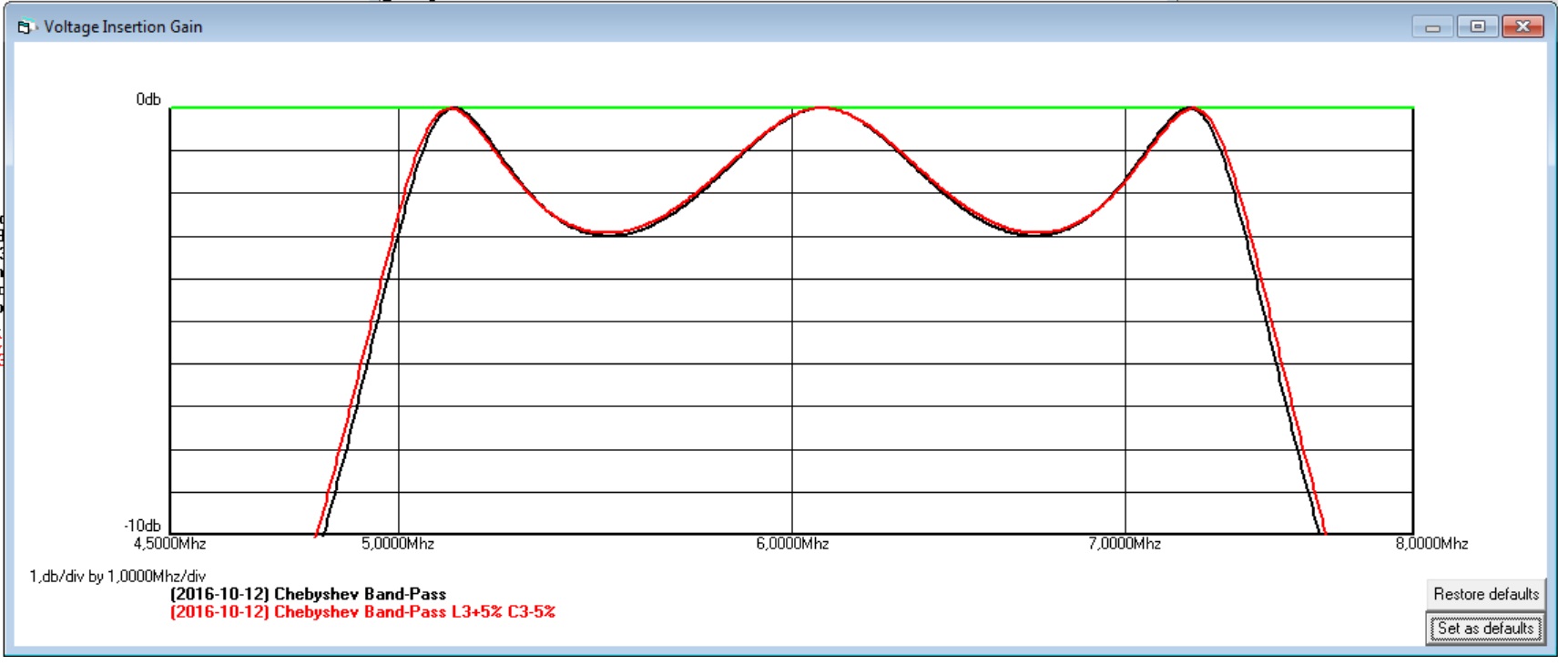

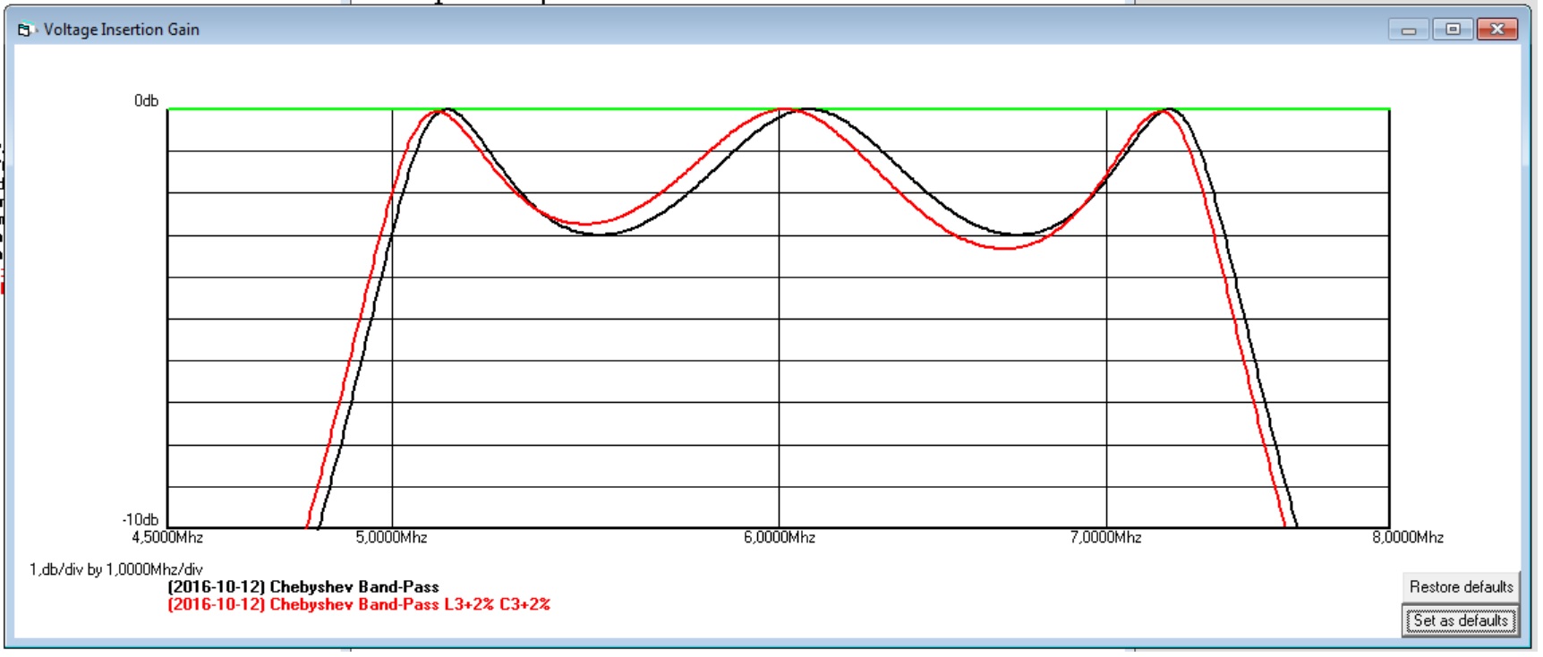

Nie stroimy "na szpic" cały filtr tylko poszczególne obwody LC - każdy osobno. W filtrach Czebyszewa i Butterwortha wszystkie obwody LC mają tą samą częstotliwość rezonansową. Dla filtru 5,0-7,4 MHz będzie to 6,083MHz.
Na rysunkach porównałem filtry. Kolor czarny to filtr z elementami wyliczonymi teoretycznie.
Kolor czerwony to filtry odpowiednio z
L3 zwiększoną o 2% i C3 o 2% oraz
L3 zwiększoną o 5% i C3 zmniejszoną o 5%
Widać, że zwiększenie w jednym obwodzie L o 5% i zmniejszenie C o 5% mniej wpływa na charakterystykę filtru niż zwiększenie L i C o 2%.
