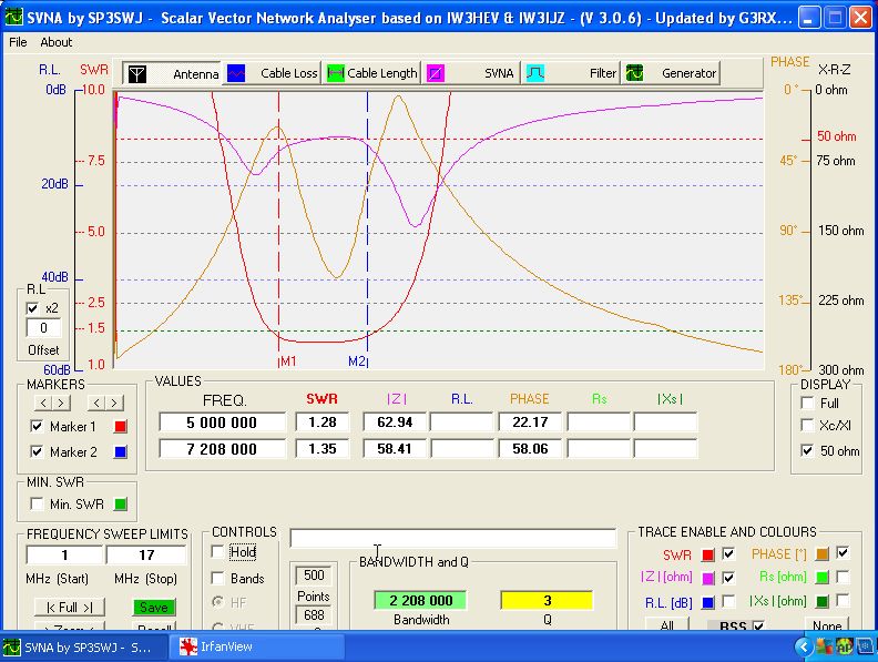

To co napisałeś to ja wiem i to jest prawda.Jestem jedyny który z filtrami na dławikach chce coś zrobić.
Po drodze mam same kłody.Ja nie wiem dlaczego max6 tak nędznie to pokazuje.Jestem amatorem i obsługa max-a to już nie lada wyzwanie.To co umiem to wyzwalam.
Może za mała moc max-a.Może mała dobroć dławików.Może jeszcze coś tam.
Ten schemat to m0nka.Po kolei uruchamiam filtry BPF,na najlepsze parametry tym co mam i jak potrafię.Każda uwaga
czy sugestia jest mile widziana.Prowokowałem przy budowie pierwszego m0nka i prowokuję teraz przy drugim.
Wkurzało mnie,że na 14MHz na filtrze LPF ginęło 30Vpp sygnału.
Teraz pomiar wskazuje,że na filtrze ginie tylko 4Vpp.Mam na wyjściu trx-a na 50 omach 94Vpp,a miałem 68Vpp.
Czyli miałem coś 12W a mam 22W.I to jest sukces.Na jednym rdzeniu dwu otworowym bez rurek.
Chcę to samo zrobić na 7MHz .
Mam już trochę lepsze parametry wejściowe na filtrze.Widać,żeby objąć dwa pasma 5MHz i 7MHz muszę trochę zmniejszyć wartość dławika.Żeby osiągnąć mniejszą impedancję na wejściu też coś muszę zrobić.
A to czy tłumienie wskazane tym urządzeniem jest za małe to już sprawa drugorzędna.W odbiorniku biorą udział
dwa zestawy filtrów BPF i LPF.
Myślę,że jakoś dobrnę do końca.Oto widok na obecną chwilę.
