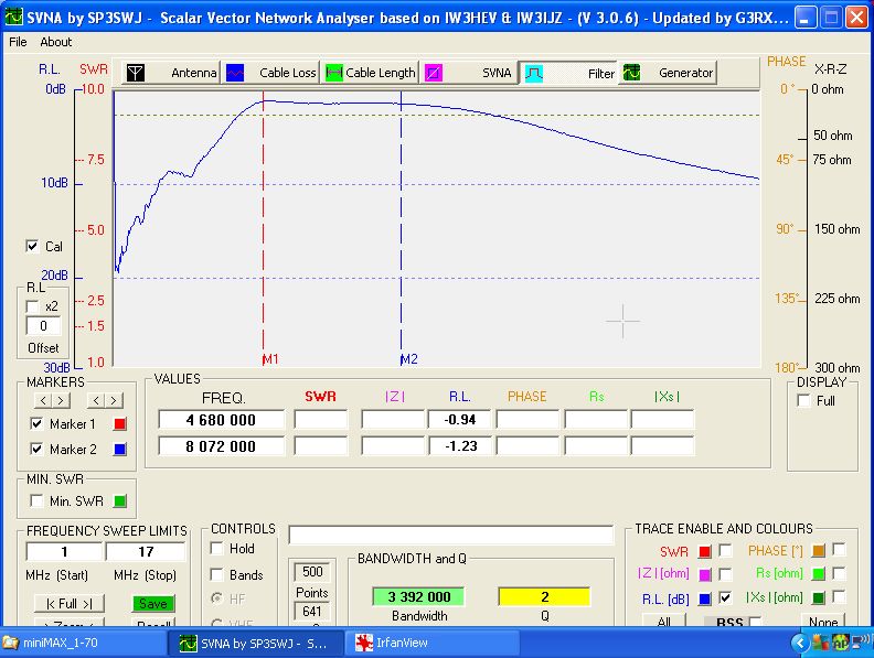

Zmontowałem ten filtr BPF 4-8MHz.On ma obsłużyć 5MHz i 7MHz
Najpierw zrzut pasma przenoszenia.
Myślę,że nie jest najgorzej

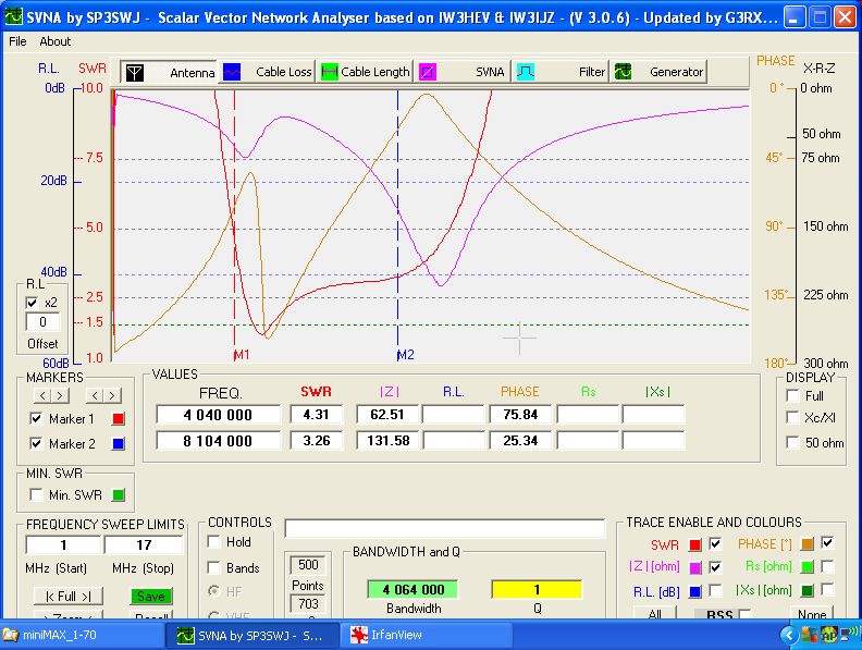

Teraz zrzut parametrów we-wy
Zapytam.Czy zainstalował byś w swoim urządzeniu taki filtr z takimi parametrami.
Ja na pewno nie.W tabelce są parametry w miejscu postawionych markerów.
