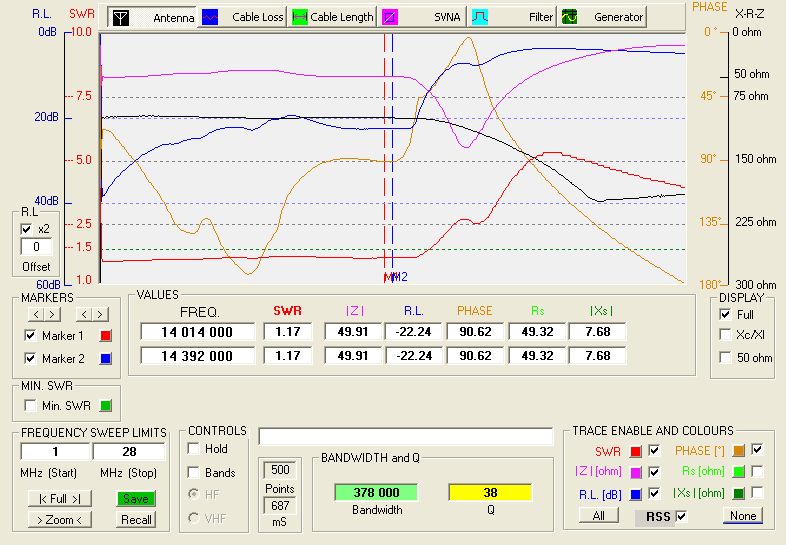

Coś tu po prostu jest nie ok.
Zrzut z postu nr 12 dotyczy filtra na 7MHz.
Postawione markery zaznaczają pasmo 6.851-7.190MHz.
Widok na ekranie jest od 6 do 8.1MHz.
Tłumienie w paśmie przenoszenia 1.64dB.
Tłumienie na 3-ciej harmonicznej jest chyba ponad 30dB.
Tu według mnie jest wszystko ok.Dotyczy pierwszego zrzutu.
Moje pytanie dotyczy drugiego zrzutu z ekranu.
Jest to ten sam filtr i jego parametry na wejściu.
SWR jest chyba dobry w tym samym paśmie około 1.5
A co z |Z| czy ta wartość bezwzględna nie powinna być na poziomie 50om ?
Te zrzuty są zapożyczone.To nie są moje.
Ja próbuję złożyć też ten sam filtr,ale ustawić |Z| na poziomie 50om i fazę której tu niema na poziomie 90stopni.
I nie wiem czy się gimnastykować,bo to nie takie proste.Dla przykładu zamieszczam swój filtr LPF na 14MHz.Nagimnastykowałem się ale wyniki są.
I znowu zapytam, czy trzeba ustawiać wejście i wyjście (filtr symetryczny) na 50om i 90Stopni ?
Czy ten manewr jest zbędny.Autor tych pierwszych pomiarów opisuje,że ma pięknie dostrojony filtr ( |Z|=około37om ).
To jak ma się do niego mój zrzut.|Z|=50om i PHASE=90 Stopni
