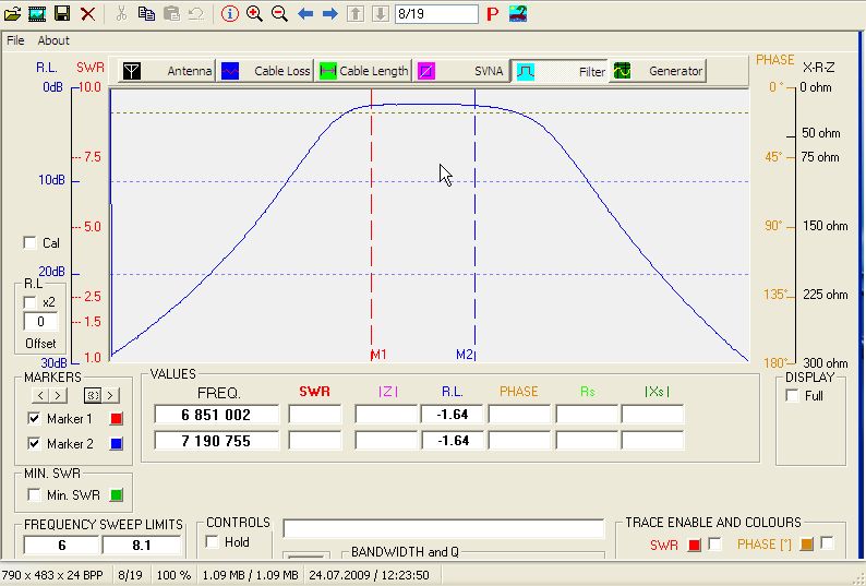

To dobrze bo już się trochę obawiałem.
Teraz konkrety.
İmage , İmage

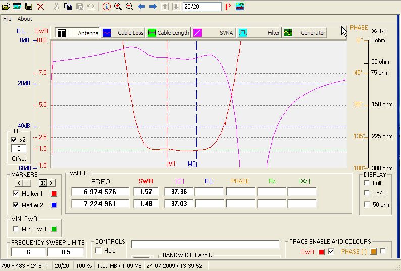

Pytanie czy to jest dobry filtr.
Patrząc na pasmo przenoszenia, chyba tak.
Patrząc na parametr wejściowy, chyba nie.Za mała impedancja.
Teraz oczekuję na wypowiedzi.
