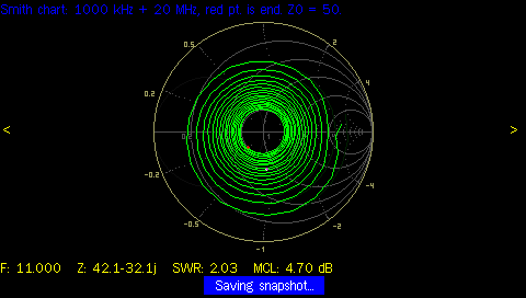

Kontrolnie sprawdziłem jak to wygląda na EU1KY. Kondensator ceramiczny 220 p nieznanego producenta pokazał (w trybie "measurement") 230 pF na 1MHz, 226 pF na 5 MHz, 224 pF na 10 i 15 MHz i 230 pF na 30 MHz, dławik osiowy 2,2 uH odpowiednio 2,18 uH, 2,16 uH, 2,16 uH i 2,20 uH.
A tak wygląda 50 metrów kabla RG58 nie zaterminowanego na końcu w paśmie 1 do 20 MHz
