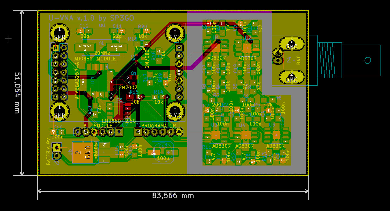

Po wykonaniu wielu symulacji (których już mam trochę dość Wink doszedłem do wniosku, że kompletny schemat powinien wyglądać mniej więcej tak:
.pdf  U-VNA.pdf (Rozmiar: 183.2 KB / Pobrań: 940)
Oczywiście jeśli w praktyce okaże się, że niektóre wartości tłumików nie są właściwe, to wymiana paru rezystorów SMD nie powinna być problemem.
A tak wygląda płytka:
I jej wizualizacja:
Jakieś uwagi lub porady? Smile
Jeśli nie, to będę zamawiał PCB i kupował elementy...
