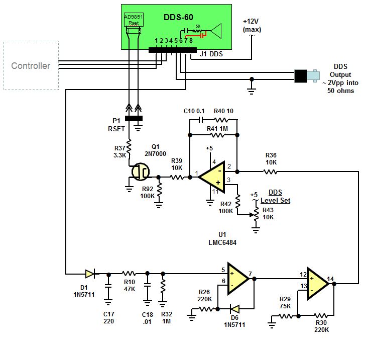

(05-06-2015 21:28)WIKTG napisał(a):  Jeśli VFO ma obsługiwać tylko pasma, to najprostszy sposób i skuteczny jest zmieniać wartość opornika Rset przy zmianie zakresów, dobrane oporniki załączane tranzystorami.
Pozdrawiam, Wiktor
Kolego Wiktorze,
Kiedyś doradzałeś aby zmieniać w syntezie DDS wartość Rset przy przechodzeniu na inne pasma. Ciekaw jestem czy spotkałeś się z takim jak poniższe rozwiązanie i co o nim sądzisz?
Jerzy sp5rzm
link: http://www.cwtd.org/May_6-2014.html
