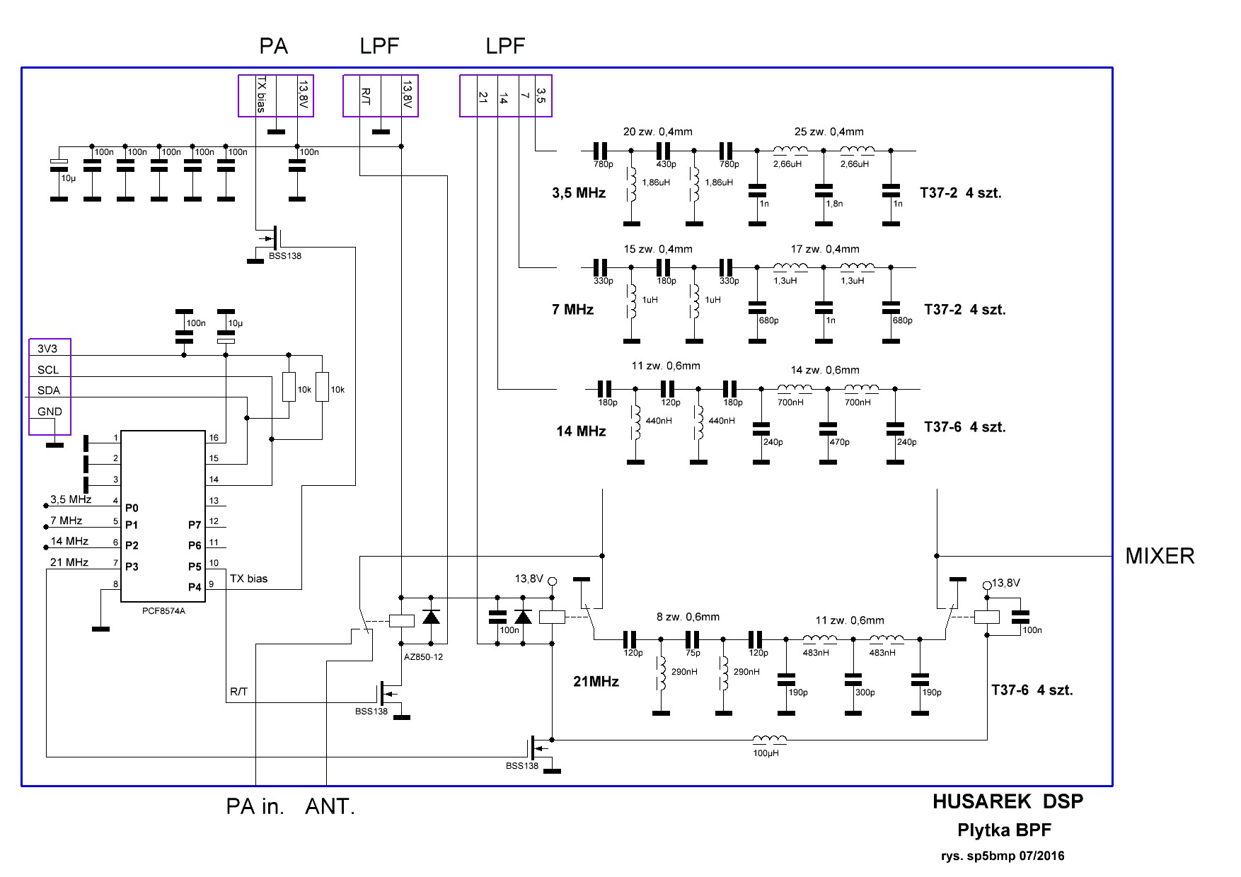

Dane techniczne:

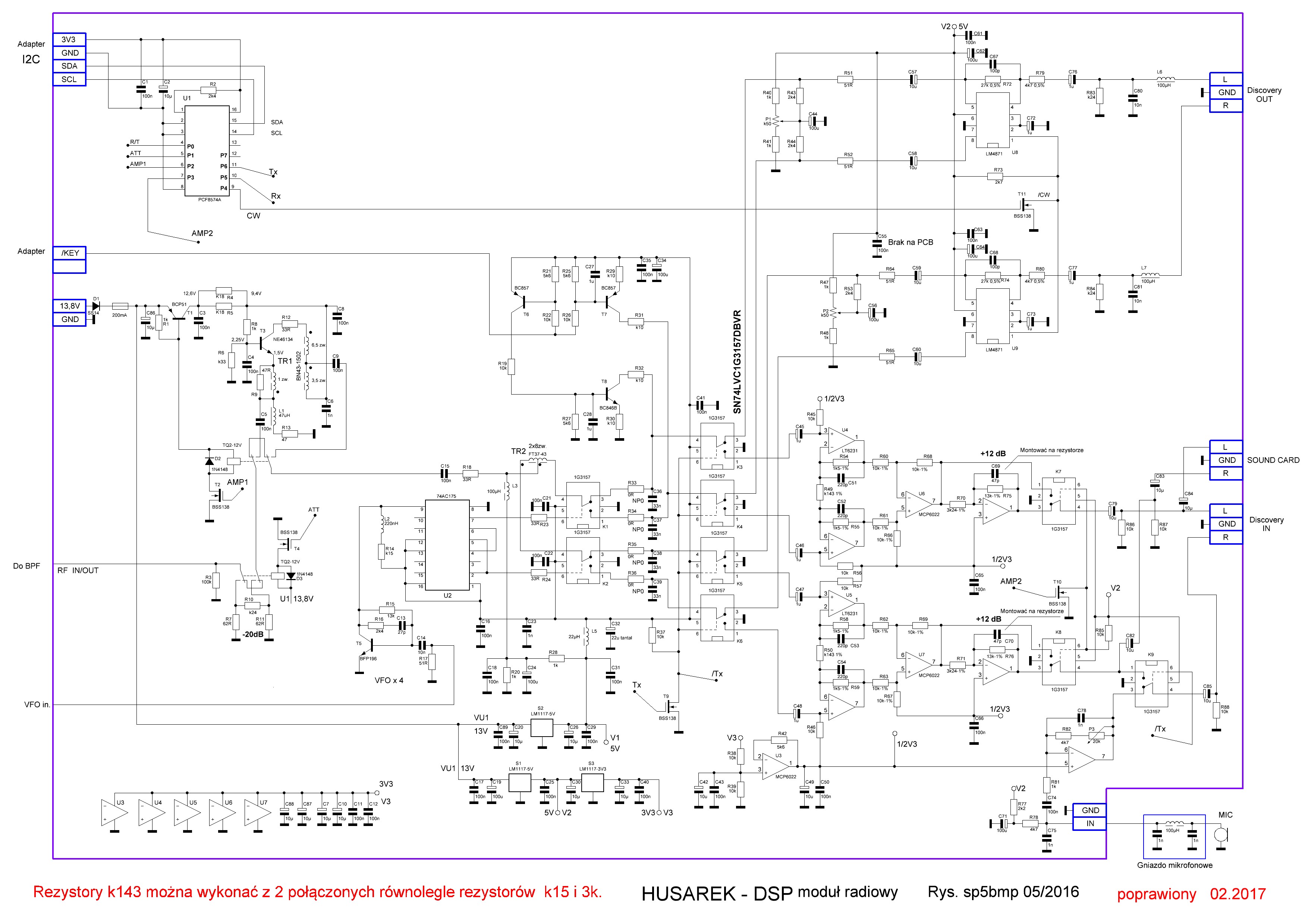

Transceiver homodynowy w podstawowej wersji 4 pasmowy 80, 40, 20 i 15 metrów.
Zbudowany w oparciu o moduł Discovery STM32F746G z 4,3 calowym graficznym wyświetlaczem dotykowym.
Emisje : CW i SSB
Tłumienie nośnej 50 dB
Tłumienie 2 wstęgi 60 dB
Moc nadajnika 14W dla napięcia 13,8V, zbudowany stopień końcowy na 2x RD16HHF1
Czułość 0.1 uV
Filtry: 100, 200, 500 Hz, 1kHz, 1,9kHz, 2,2kHz i 2,5kHz.
Załączany wzmacniacz wejściowy 10 dB.
Załączany tłumik wejściowy 20dB.
Załączany dodatkowy wzmacniacz w torze odbiornika 12dB.
Funkcja niezależnego strojenia odbiornika jak i nadajnika.
Notch ręczny jak i automatyczny.
Wbudowany klucz elektroniczny oraz kompresor.

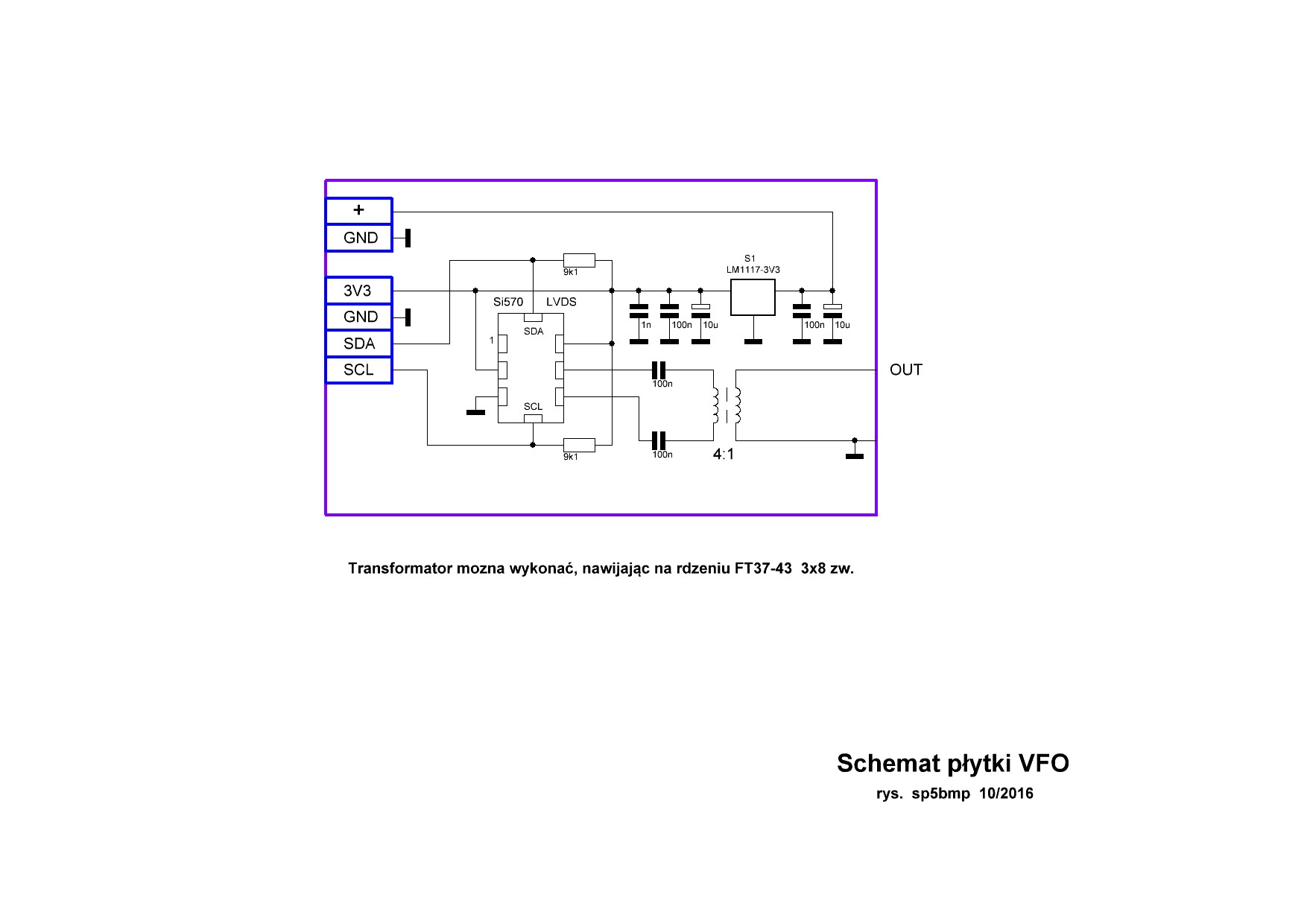

VFO na układzie Si570.
Krok enkodera x1, 3, 5 jak i bezpośrednia szybka zmiana x10, 100, 1000 i więcej.
3 stale czasowe ARW
Dane ustawień zapisywane na karcie SD.
Prąd pobierany: odbiór 0,44A nadawanie 3,2A

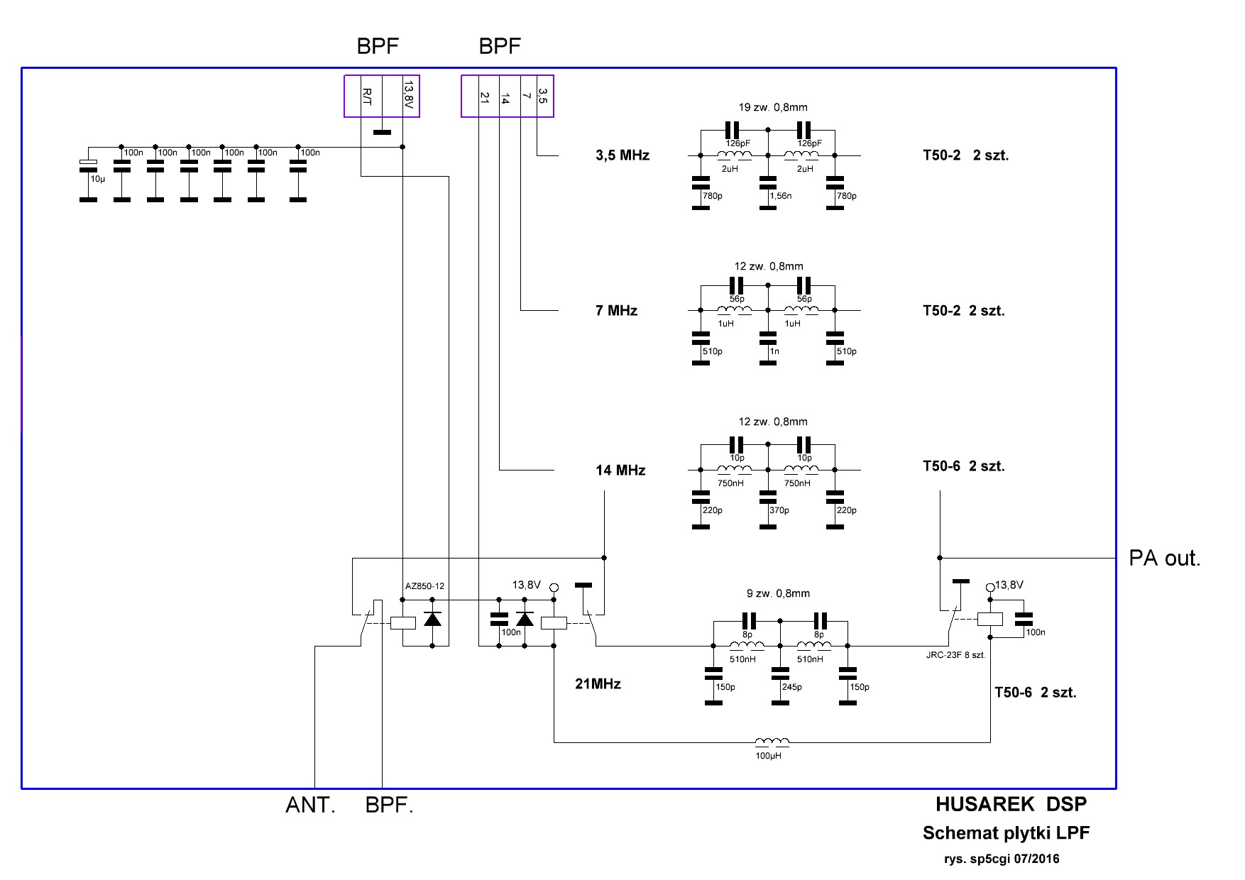

Zamieszczam schematy i projekty płytek drukowanych., które są w wersji do „prasowania”. Autorem projektu płytek modułu radiowego, LPF i BPF jest kolega Maciek sp5cgi za co bardzo dziękuję. Brak jest schematu wzmacniacza mocy. Do jego budowy wykorzystałem płytkę drukowaną z poprzedniej wersji Husarka. Załączam program w wersji binarnej, który można wgrać do modułu Discovery za pomocą ST-linka. 73, Janusz.
