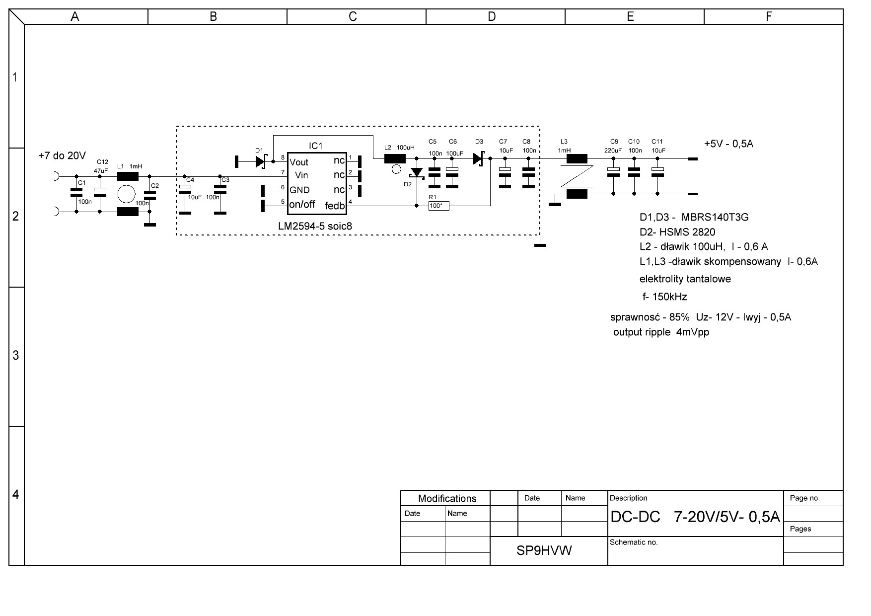

Przetestowałem dostępne układy zasilaczy impulsowych takie jak - LM2596S,LM2574-soic 14p, LM2594-5 soic 8p. do zasilania sterownika Uz -5V. Najlepsze wyniki dostałem z układem LM2594-5 - . Stosując dławik skompensowany na wyjściu dostałem najmniejszy nois - 4mVpp (mierząc oscyloskopem na zakresie 2mV/dz- BW - 20 MHz) przy Uz - 13,8V i prądzie 0,5A. Płytka PCB wykonana zgodnie z zaleceniami producenta.
73 Józef [attachment=11401]
