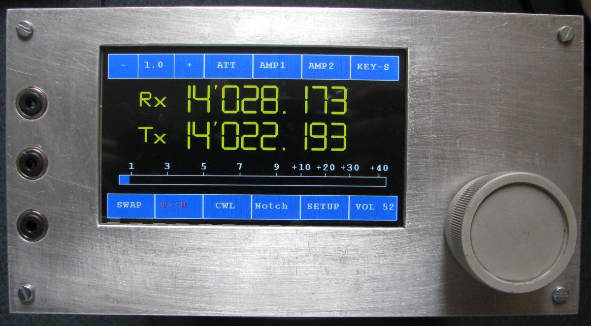

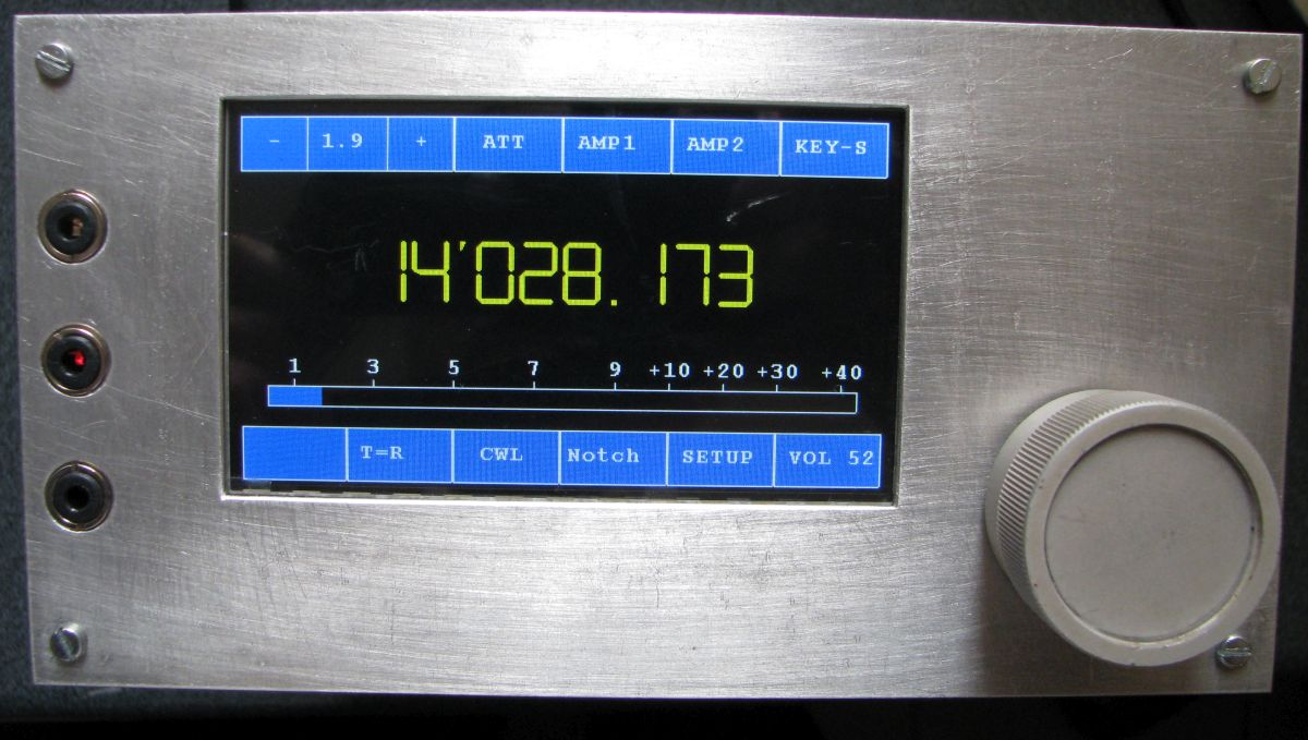

Dobiegają końca prace związane z budową i oprogramowaniem HUSARKA DSP.
Zostanie on przedstawiony kolegom w Burzeninie. Tak jak poprzedni Husarek , jest to TRX z bezpośrednią przemianą.
Do budowy urządzenia wykorzystany został gotowy moduł Discovery STM32F746G. Moduł ten posiada 4,3” dotykowy wyświetlacz i doskonałej jakości 24 bitowy kodek wraz ze wzmacniaczem mocy mcz. Steruje on urządzeniem poprzez magistralę I2C, oraz dokonuje filtrowania DSP. Można załączyć następujące filtry: 2,5 kHz, 2,2 kHz, 1,9 kHz, 1 kHz, 500 Hz, 200 Hz i 100 Hz, oraz trzy stałe czasu ARW dla każdej emisji. Po stronie nadawczej można wybrać stopień kompresji z zakresu: 1, 2, 4 lub 8. Wbudowany jest też klucz telegraficzny, jak i istnieje możliwość podłączenia klucza ręcznego. Cechą charakterystyczną urządzenia jest to , ze posiada ono tylko jedną gałkę , która steruje enkoderem. Pozostałe ustawienia można zmieniać za pomocą wyświetlacza. Urządzenie w podstawowej wersji jest 4 pasmowe: 80m, 40m, 20m, 15m. Można je rozbudować o pozostałe zakresy. Wybór następuje w ustawieniach 1 z 4 lub w kodzie BCD dla sterowanie BPF i LPF. Autorem oprogramowania jest mój kolega Tomasz Korniluk , który włożył masę pracy i zgodził się je udostępnić bezinteresownie braci krótkofalarskiej dla celów amatorskich za co bardzo dziękuję. Dokumentacja urządzenia jak i program udostępnię tu na Forum.
