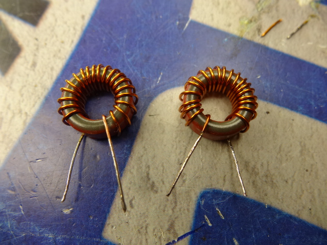

(28-08-2016 12:11)SP2FP napisał(a):  Jaki rozmiar rdzenia użyłeś. Dla T50 około 14 zwojów rozłożonych na 70-80% obwodu. Ściśnięcie powoduje wzrost indukcyjności .
Tolerancja Rdzeni jest +- 20% więc pomiar będzie konieczny .
http://www.sp2fp.profimot.pl/scorpion80lpf/DSC04234.JPG
cewki dla 80m
Na cewki L6 L7 użyłem rdzeni T37-6 (małe żółte). Takie były podane w "Instrukcji montażu..." Obie mają po 17 zwojów. Nawinąłem je już jakiś czas temu ale dopiero teraz pomierzyłem posiadanym prostym miernikiem LC i okazało się że obie mają po ok. 0,9 mikroH. Chyba nie najgorzej to wyszło, ale bardzo ci dziękuję za info że powinny mieć ok. 1,1-1,2. Myślę, że na razie nie będę ich nawijał od nowa i zostawię jak jest (a może uda mi się trochę ścisnąć zwoje?-pomyślę jeszcze). Jednak gdybym znał wcześniej ich indukcyjność, poprzez układ zwojów uzyskałbym tyle co trzeba (1,1-1,2)
Dzięki za pomoc.
