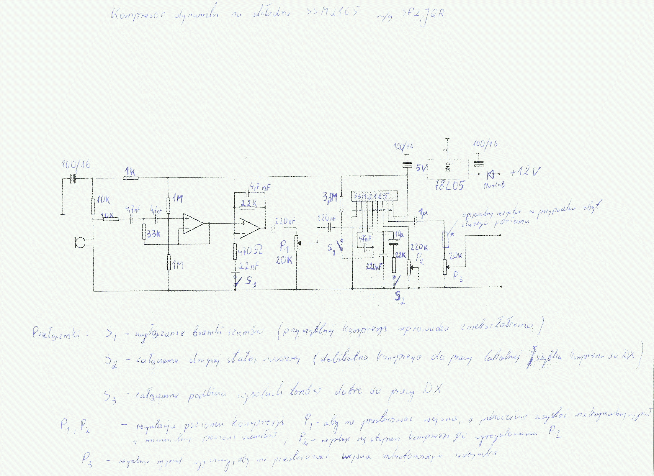

Moim sprawdzonym własnej konstrukcji patentem na SSM2165. Z uwagi na brak układów SSM2165 proponuję zastąpić je układami SSM2167. Stałe czasowe muszą pozostać jak w moim układzie. Przy szybkiej kompresji musi być wyłączona bramka szumów, która powoduje silne zniekształcenia sygnału
schemat:
