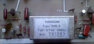

Romku, jak zrobisz test filtru dwu kwarcowego "doczyszczającego" z rezonatorów 9 MHz to daj informację co wyszło z pomiarów. Moje doświadczenia są takie: filtr drabinkowy z rezonatorów 9,000 MHz będzie miał przesunięte pasmo przenoszenia od 9 MHz w kierunku dolnym (ilość rezonatorów nie wpływa na pasmo przenoszenia tylko na stromość zboczy, zmiana pasma dokonywana jest wartościami kondensatorów w filtrze i elementami sprzężenia wej/wyj (impedancją wej/wyj)). Przesunięcie pasma w dół (dwóch kwarców w drabince) spowoduje brak pokrycia się z pasmem przenoszenia PP9, który ma symetryczne zbocza wokół 9 MHz (ok. +/- 1,2 kHz). W efekcie zbocza (dolne i górne) PP9 i fitru doczyszczającego rozjadą się o około 1 kHz. Problem nie wystąpi jeśli główny i doczyszczający filtr wykona się z jako drabinkowe z tych samych rezonatorów. Kiedyś były dostępne z demobilu filtry 9MLS TOYOCOM (radiotelefony morskie), które mają pasmo przenoszenia przesunięte w dół od 9 MHz i nierówne zbocza (BFO dla nich pracowało na 9,000 MHz - LSB). Środek filtru był na 8.998,5 co powinno pasować do filtru doczyszczającego na rezonatorach 9 MHz. Dla urządzeń wielopasmowych z 9MLS jest problem z wyborem wstęg, bo trzeba to robić poprzez odpowiedni dobór częstotliwości VFO, zakładając że jest BFO jedno tylko na 9 MHz po stronie ostrzejszego zbocza filtru.
To chyba tyle konkretów z mojej strony w temacie filtru doczyszczającego dla PP9......
