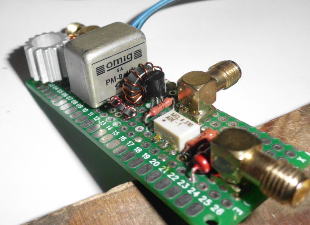

(30-07-2016 14:45)bolanren napisał(a):  Nie kwestionuję danych producenta filtu, a jedynie wyrażam pewne obawy. Biorą się one z faktu, że nawet nie żyjący już Kolega Kaniut zwracał uwagę na konieczność ekranowania wejścia i wyjścia filtru PP9 - A2 -2R . W przypadku znacznie mniejszych rozmiarów ekranowanie tych wyjść staje się chyba trudniejsze. Dopytam Działu Technicznego "Omigu" w jaki sposób zalecają włączanie tego filtru. Z tabelki z danymi wynika, że musi on mieć zbocza mniej strome. Trzeba poprosić firmę aby udostępniła charakterystykę.
Jerzy SP5RZM
Zdjąłem charakterystykę filtru PM-9 w działającym układzie (namiastka analizatora widma - przystawka do NWT). Tłumienie w pasmie przepuszczania jest bliskie zeru, ponieważ na wejściu filtra jest wzmacniacz dopasowujący na J310 o niewielkim wzmocnieniu w układzie ze wspólną bramką. Tłumienie poza pasmem zapewne jest lepsze, ale NWT ma swoje ograniczenia.
Charakterystyka:
.pdf  PM-9.pdf (Rozmiar: 19.46 KB / Pobrań: 867)
Zdjęcie układu, w którym jest zamontowany filtr:
Jak widać układ jest zmontowany na płytce uniwersalnej bez jakichkolwiek ekranów.
