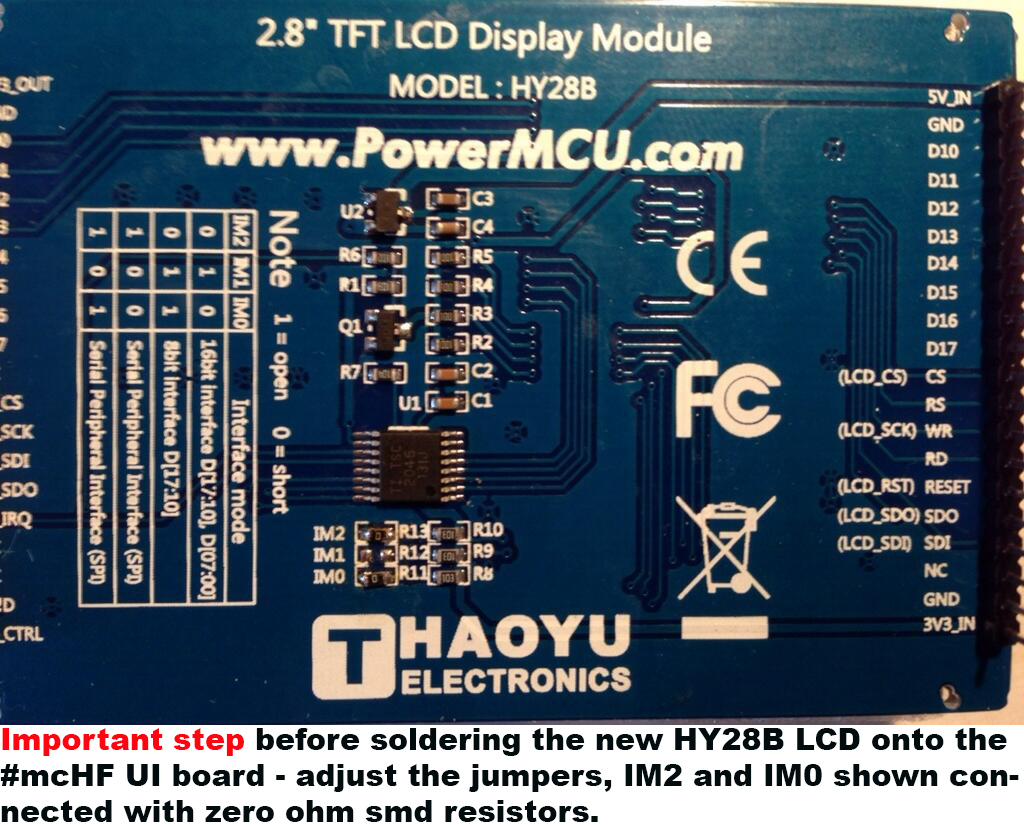

Niestety, ekran wygląda na B a podłączony jest na A.
Ja mam w swoim m0nku dwie listwy 20x2mm i mogę próbować,wymieniać,testować,ale nie mogę włożyć do obudowy.
Wy lutowałem LCD.Jest taki sam jak mój, czyli HY28B.Jest tak samo skonfigurowany jak mój.
Po włożeniu na płytę ver.o.3 działa poprawnie.
Może ktoś wie czym różnią się płyta ver0.3 od ver0.4
Ver04 ma wykorzystane piny PB10 i PB11,ale 24LC01B wy lutowany To i piny nie wykorzystane.
Czemu w ver 0.3 LCD działa bez rezystorów R30-R32,
a w ver 0.4 LCD działa tylko z rezystorami R30-R32.
Może da się to wyjaśnić.
STM-y i LCD takie same,Soft ten sam.Sterowanie LCD jakby różne.
