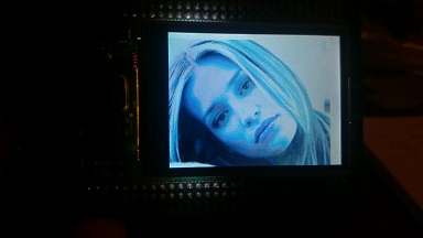

.rar  SDram.rar (Rozmiar: 5.38 KB / Pobrań: 732)
Na razie umieszczam obsługę zewnętrznego ramu wraz z funkcjami do GPIO które używam. Co do całej paczki z kodem obsługującym LCD, muszą ją trochę przeredagować i od śmiecić przed upublicznieniem.
Oczywiście można pchać przez SPI ale przy maksymalnie podkręconym nie przepchniesz nawet 1/10 tego co przepchniesz przez RBG. A na discovery i tak masz zajęte linie do portu równoległego więc czemu ich nie wykorzystać. A DMA może przydać się do innych danych. Dla LTDC jest dedykowany DMA z wyspecjalizowanymi funkcjami. Na dodatek jak używasz LTDC masz do dyspozycji warstwy dzięki czemu możesz mieć kilka okien między którymi płynnie się przełączasz.
Tutaj jest pokazane jak aktualnie wyświetla zdjęcie umieszczone w wewnętrznym RAMie. Barwy są zakłamane, za dużo niebieskiego.
