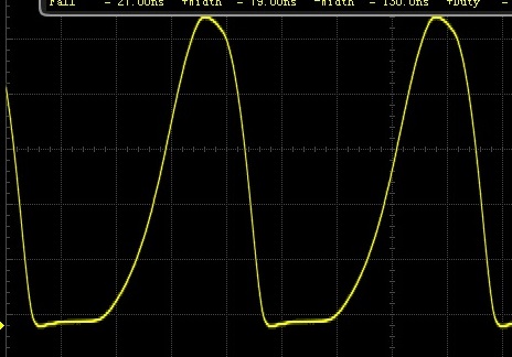

Sygnał generatora na BF245 bez diody w bramce będzie podobny do tego w załączeniu:
