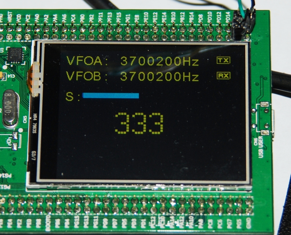

Po co chcemy poznać nowy procesor ?
Zapewne po to aby zrobić kiedyś jakiś fajny przyrząd lub sterownik do radia. Procesor ma bardzo rozbudowane układy peryferyjne, do tego dochodzi wyświetlacz TFT, panel dotykowy, CAT, USB, generator Si5351 lub jakiś DDS, jakieś rejestry do sterowania pasmami, przetworniki ADC do S-metra i SWR-a nie wspominając o kodeku i DSP. Jeśli chcemy zbudować jakiś sterownik radia to jest do opanowania ogromny materiał i trzeba napisać setki funkcji. Jeden człowiek sam tego szybko nie zrobi, a nawet gdyby się uparł i zrobił to niekoniecznie podzieli się kodem.
Jakie więc mamy wyjście ? Jeśli chcemy czegoś się nauczyć i zrobić coś praktycznie to większa grupa uczestników kursu powinna się przyłożyć i coś napisać, potestować, poszperać w dokumentacji czy necie za ciekawymi przykładami. Samo się nie zrobi.
Jak pracuje zwykły enkoder mechaniczny możemy sprawdzić na prostym teście wyświetlacza TFT. Enkoder podłączony tak jak w zadaniu nr. 3.
Enkoderem możemy zmieniać nastawę częstotliwości, krok 10Hz.
Zdjęcie i plik HEX w załączniku.
