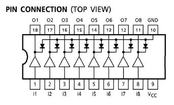

(26-07-2016 21:21)SQ9RZA napisał(a):  Nie montujemy ich (raczej dziwne) czy robimy to na kanapkę razem z kondensatorem czy też mieścimy je wykorzystując pad kondensatora i ścieżkę masy.
Jak zrobisz tak będzie, każdy wariant jest dobry!
Driver TD62783 na wewnętrzne diody do masy zabezpieczające przed ujemnymi impulsami od przekaźników. Dodatnie impulsy warto byłoby "gasić" diodą podłączoną do zasilania +12V. Możesz przylutować niski kondensator SMD 1206 i na kanapkę diodę w obudowie typu minimelf w kierunku plusa zasilania.
