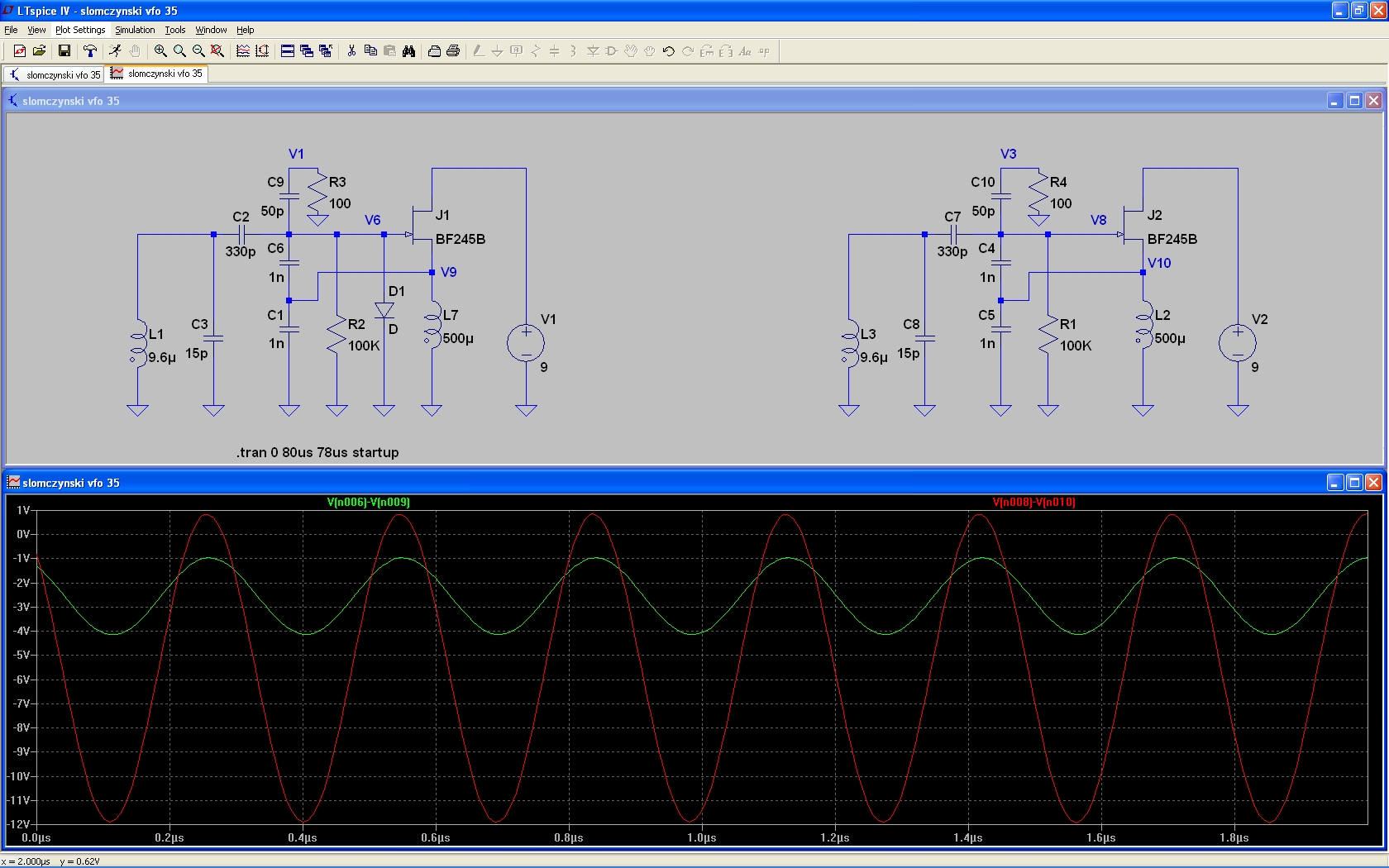

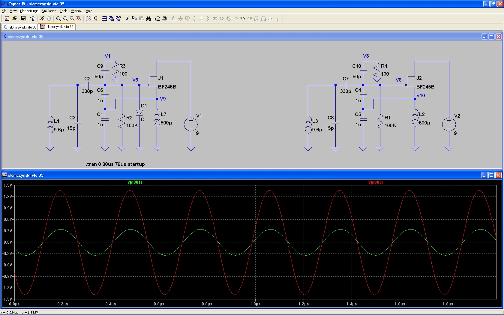

Symulacje.
Aby nie zaciemniać wykresów dwa załączniki.
Obciążenie jak w oryginale 50p i 100ohm
Vgs
Vout
Wnioski?
