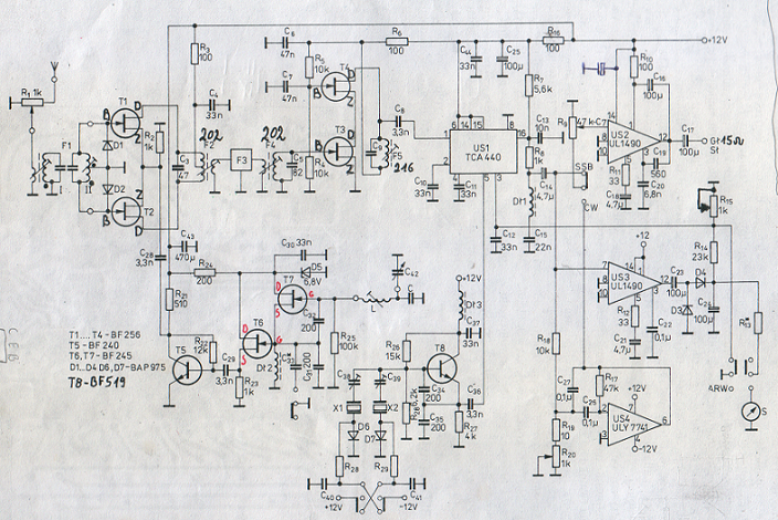

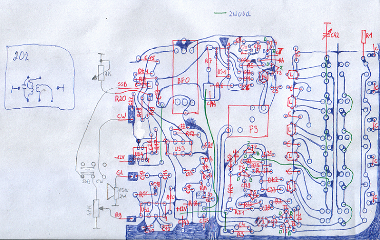

Kolejny krok w uruchamianiu odbiornika,jeszcze nie w pełni tylko jedno pasmo 80m.
Zestroiłem filtry pcz i na razie jedyny filtr wejsciowy na pasmo 80m. Nagrałem krótki filmik z pracy odbiornika.
https://www.youtube.com/watch?v=7HnzZcXK8hU
W załącznikach zamieściłem narysowaną płytkę z poprawkami błędów.Oraz schemat z numerami filtrów 7x7 które zastosowałem.
