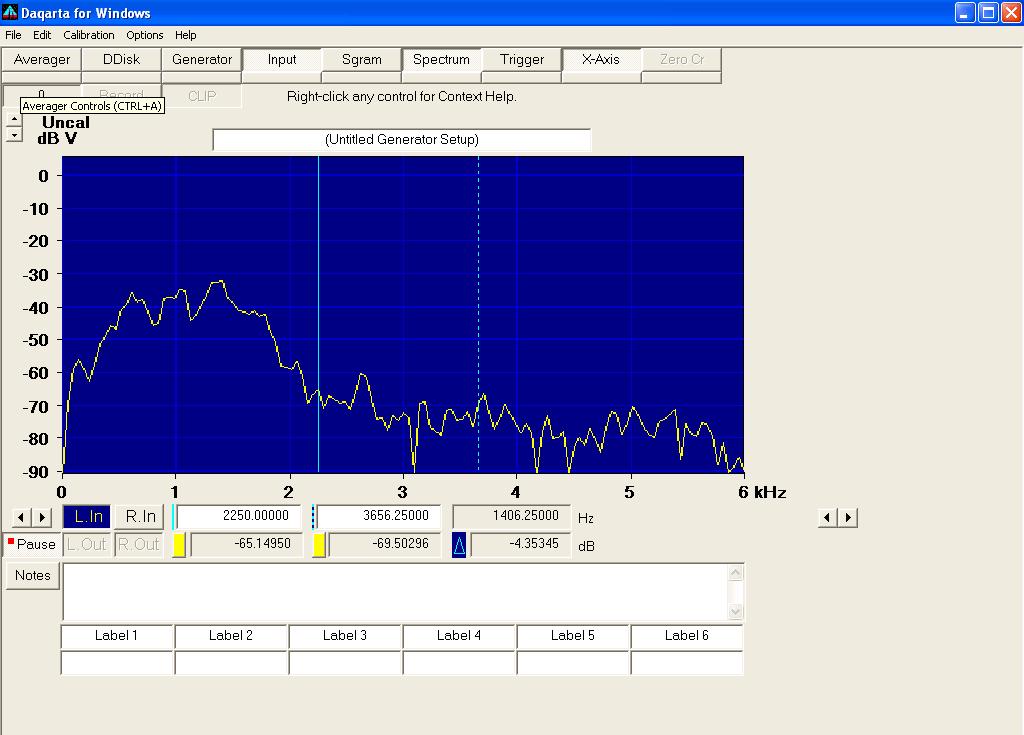

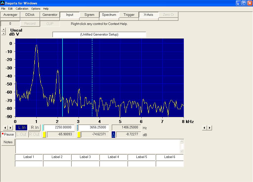

W warunkach amatorskich bez dostępu do odpowiedniej bazy pomiarowej możemy posiłkować się pomiarami za pomocą karty dźwiękowej i odpowiedniego oprogramowania. Podczas pomiarów toru akustycznego oraz pasma filtrów drabinkowych stosowałem oprogramowanie Daquarta.
Możemy spróbować wykonać taki test:
-na wejście mikrofonowe podajesz sygnał modulujący np 1kHz, odbiornik kontrolny ustawiasz tak aby mieć na 1kHz nośną a na 2kHz sygnał wstęgi, tak aby oba sygnały mieściły się w paśmie filtru kwarcowego;
- wyjście z odbiornika podajesz na wejście karty dźwiękowej i skanujesz pasmo akustyczne od 200Hz do 4kHz;
- na wykresie dostajesz dwa wzniesienia odpowiadające sygnałowi nośnej oraz wstęgi. Ustawiasz zrównoważenie modulatora tak aby stosunek sygnału wstęgi do nośnej był maksymalny. Jeśli uda się uzyskać (40...50)dB różnicy to na paśmie trudno będzie odebrać ślad nośnej.
Na zdjęciu przykład ekranu z programu Daquarta, trochę inny pomiar ale pokazuje możliwości programu.
Powodzenia w eksperymentach.
