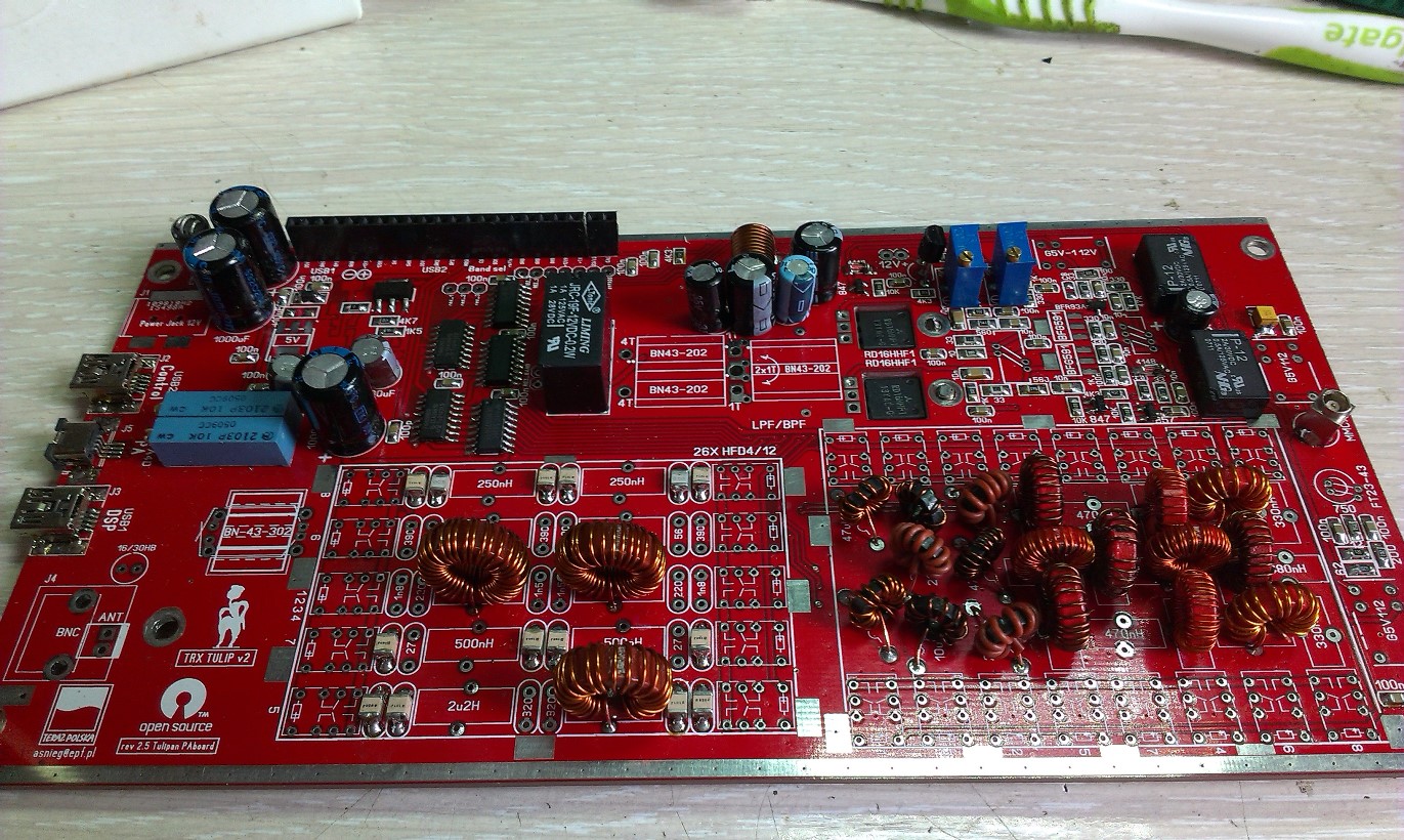

(13-07-2016 14:19)SP9RJQ napisał(a):  Witam,
Jakie typ kondensatorów radzicie użyć w sekcji filtru LPF (ceramika?, jakie napięcie?).
Marcin SP9RJQ
ATC700B182JT50X
ATC800B391JT200X
ATC800B101JT500X
(Ten post był ostatnio modyfikowany: 14-07-2016 21:22 przez UR8IP.)
