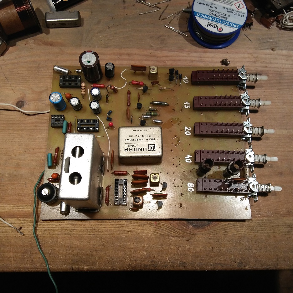

Cześć Koledzy.Odbiornik rodzi się w ciężkich bólach , pomału do przodu.
Niestety już miałem pierwszy problem.Za żadne skarby świata nie chce się wzbudzać
generator VFO.Gdy przylutuję obwód LC bezpośrednio do tranzystora VFO to generator
działa bez problemu ,natomiast w oryginale nie.Prawdopodobnie w oryginale za duże pojemności montażowe i nie chce się to wzbudzać.Dlatego już wylutowałem cewki 7X7
procujące w VFO i będę kombinował inny sposób ich przełączania.
