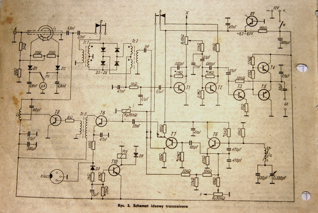

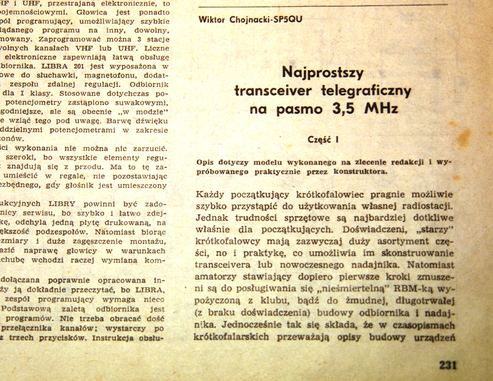

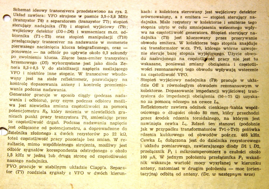

Jako, że u mnie zachowała się pełna dokumentacja dodaję brakującą pierwszą część opisu, niech będzie komplet w jednym miejscu. Przepraszam Kolegów za marną jakość zdjęć.
PS. Warto uważnie przeczytać pierwsze zdanie:
"Opis dotyczy modelu wykonanego na zlecenie redakcji i wypróbowanego praktycznie przez konstruktora"
