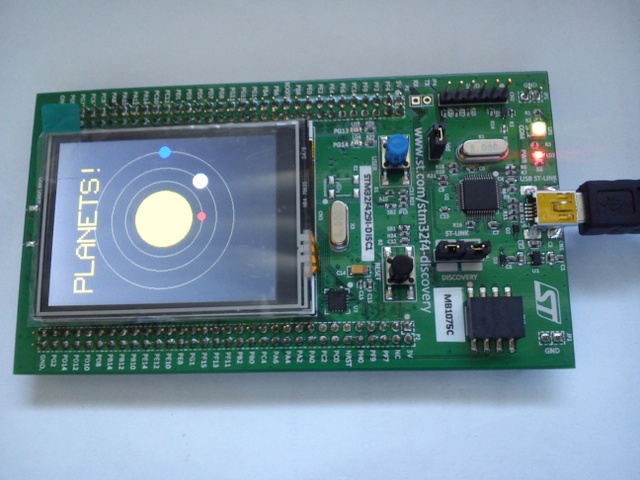

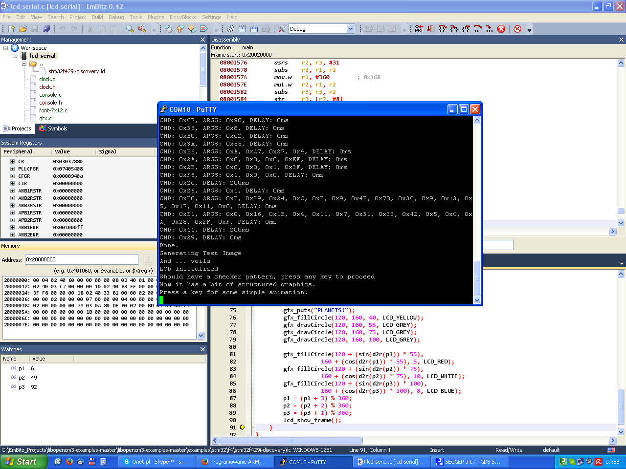

(29-06-2016 9:09)SQ6DGT napisał(a):  Wykorzystywanie bibliotek, jakichkolwiek, zazwyczaj prowadzi do nieoptymalnego kodu. Taka jest cena wygody jaką daje warstwa abstrakcji oferowana przez bibliotekę.
Zgadzam się z tym poglądem, zwłaszcza na początku, gdy nie wiadomo "co z czym się je". Ponadto można dołączać bibliotekę wstępnie prekompilowaną, by wykluczyć błędy kompilacji różnymi wersjami kompilatorów. Zresztą to kwestia umowy i dlatego powinniśmy się umówić co do szczegółów, w tym rozmieszczania kodu na dysku by przenośność była maksymalna.
Dodam jeszcze jeden argument za modułami od ST. Po wymianie programu debugera na Jlink (co jest operacją odwracalną i nie grozi żadnymi konsekwencjami) utrzymujemy dodatkową funkcjonalność jaką jest VCP czyli wirtualny port szeregowy. Dzięki temu mamy bezpośredni kontakt z procesorem i z programem tym samym łączem USB zanim uruchomimy jakiekolwiek zasoby.
