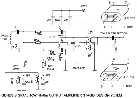

Dzięki Piotr.
Przeprowadziłem kilka testów.
Jest tak jak piszesz.Przy zasilaniu 12V moc wyjściowa około 11W i to z jednym rdzeniem dwu otworowym.
Zainspirowała mnie wiadomość,że w KX3 jest taki rdzeń i daje na wszystkich pasmach około 15W.
Najlepiej wyszły próby z jednym rdzeniem.
Przy napięciu zasilania 13,8V uzyskałem 76Vpp czyli około 14,5W.
Walczyłem,żeby uzyskać 20W.Niestety zostanę przy 14,5W.
W następnej kolejności zajmę się próbą dwutonową.
.bmp  gpa10_schema09b.bmp (Rozmiar: 632.46 KB / Pobrań: 1117)
