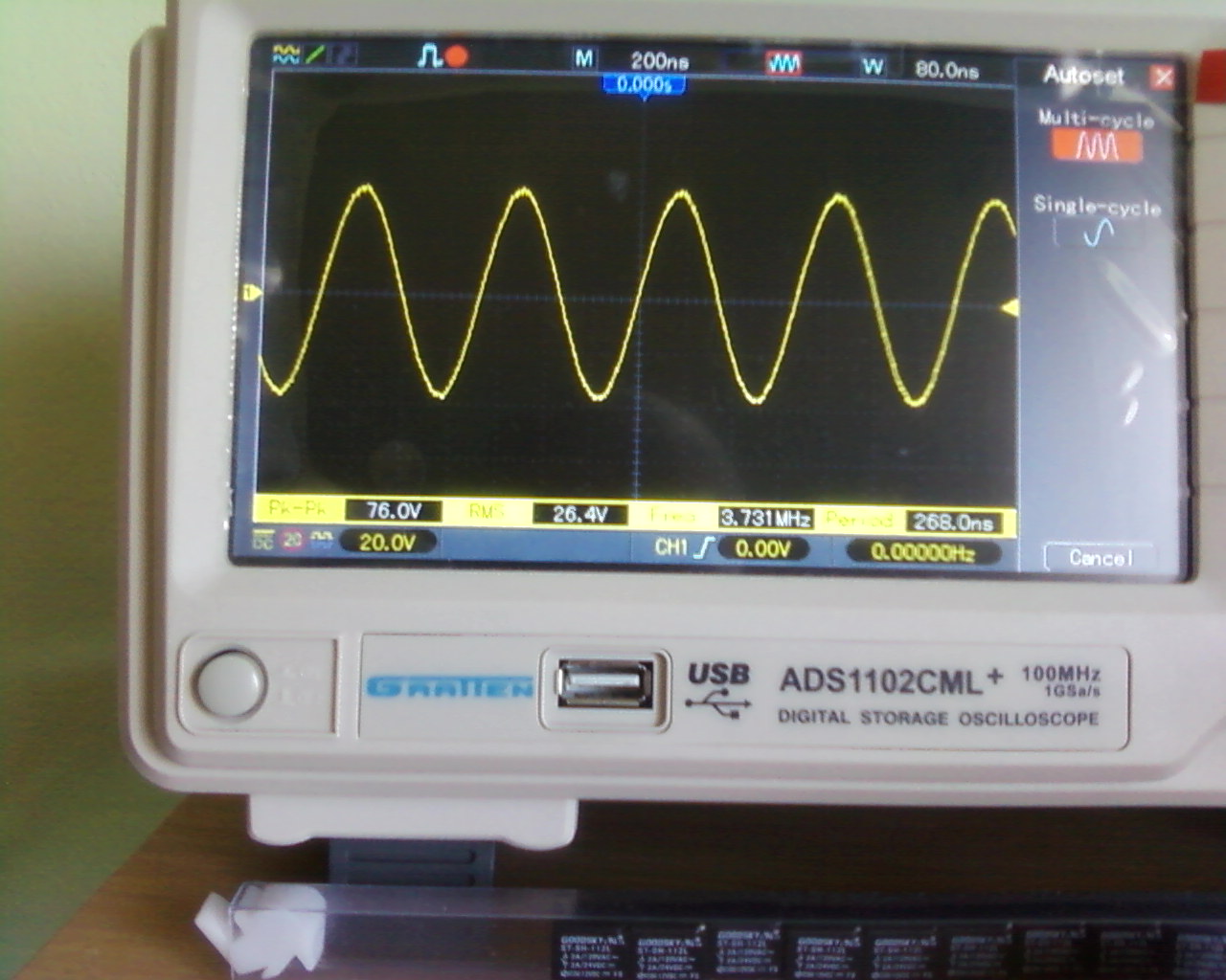

Tak,potwierdzam wymiana BFR93 na BC846 uspokoiła Tx-a.
Ustawiłem prądy po 450mA.
Czy ustawię prąd na 100mA czy 450mA amplituda na wyjściu jest bez zmian przy modulowaniu sygnałem 750Hz
na wyjściu 50om jest 76Vpp to daje około 14,5W.
Teraz może Ktoś napisze w skrócie co powinien dać drugi transformator doczepiony równolegle czyli po pierwotnym
2x1zwój z odczepem do zasilania i wtórne 2x4zwoje równolegle.
Chodzi mi, czy to wymusza większy sygnał na wyjściu.
tak wygląda sygnał
Zasilanie 13,8V,prąd spoczynkowy RD16=2x450mA,R=50om,F=76Vpp
Sprawdziłem z jednym i z dwoma rdzeniami.Moc wyjściowa dla BN43-202 jest podobna. Przy dwóch rdzeniach moc jest nawet mniejsza 68Vpp=11,5W.Możliwe,że dla 20W drugi rdzeń jest potrzebny.
Jeszcze interesuje mnie Tr3.
Czy on coś wnosi do mocy wyjściowej ?
Myślę,że nie.
