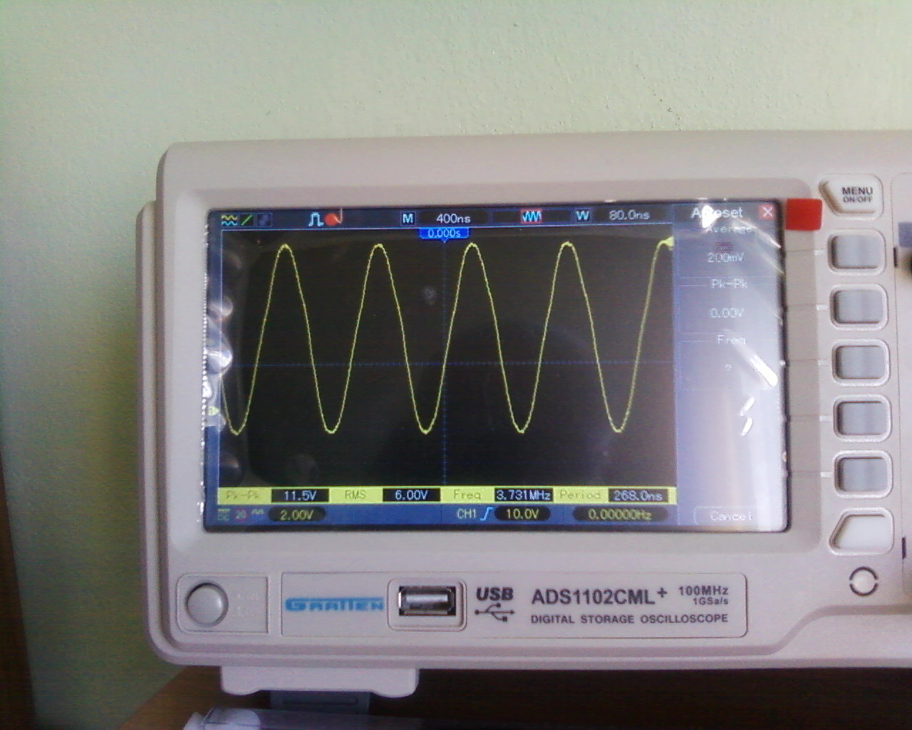

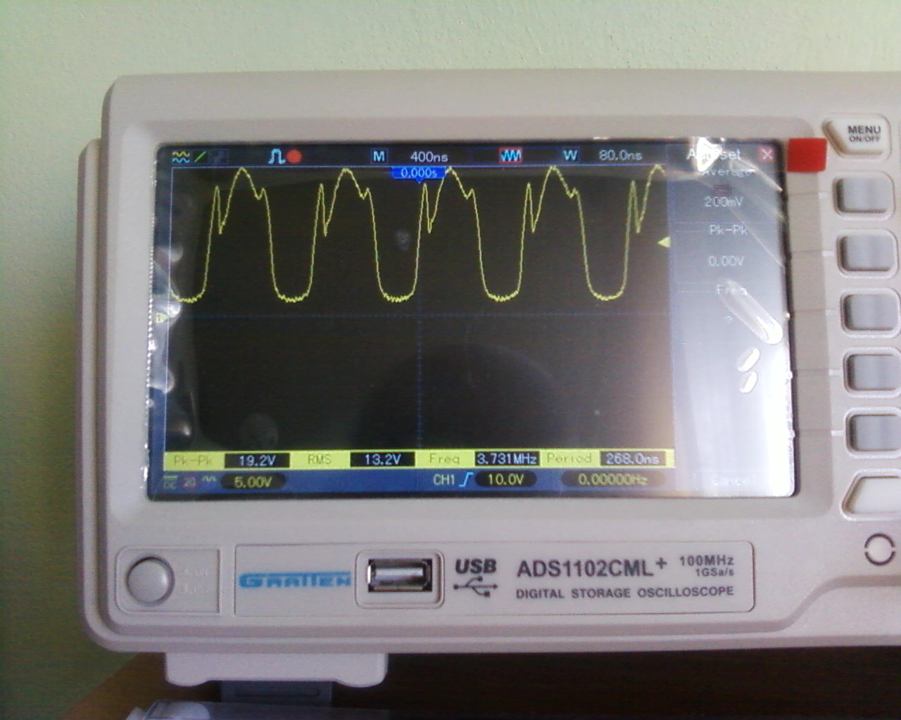

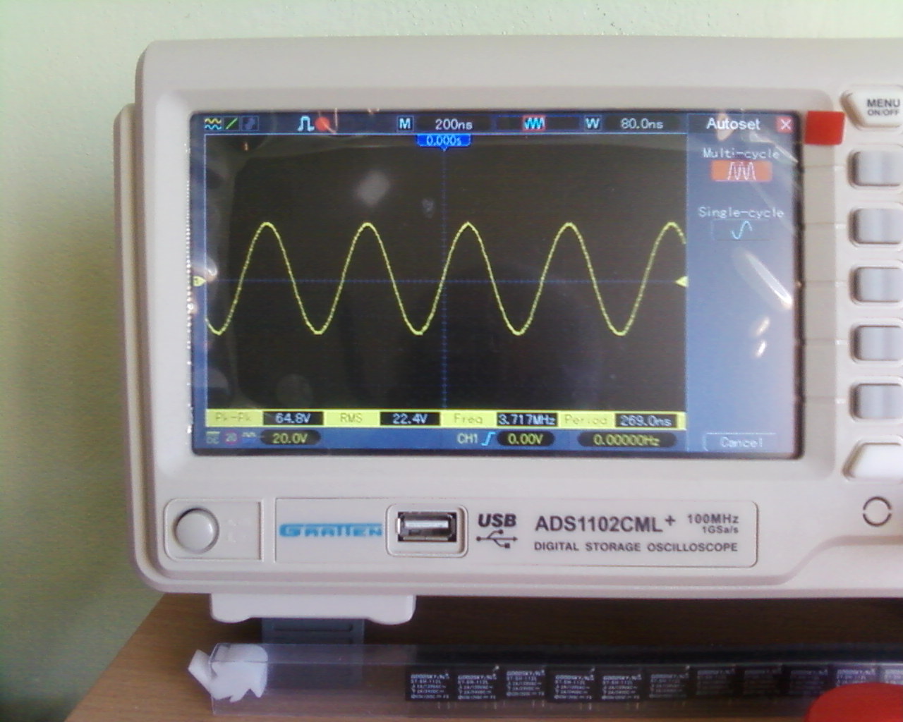

Od kilku dni to mnie martwi.
Wejście na bramkę RD16
a to mam na drenie,
a to na wyjściu obciążone 50om.
Coś mi to nie wygląda dobrze.
Potrzebny komentarz albo porada.
