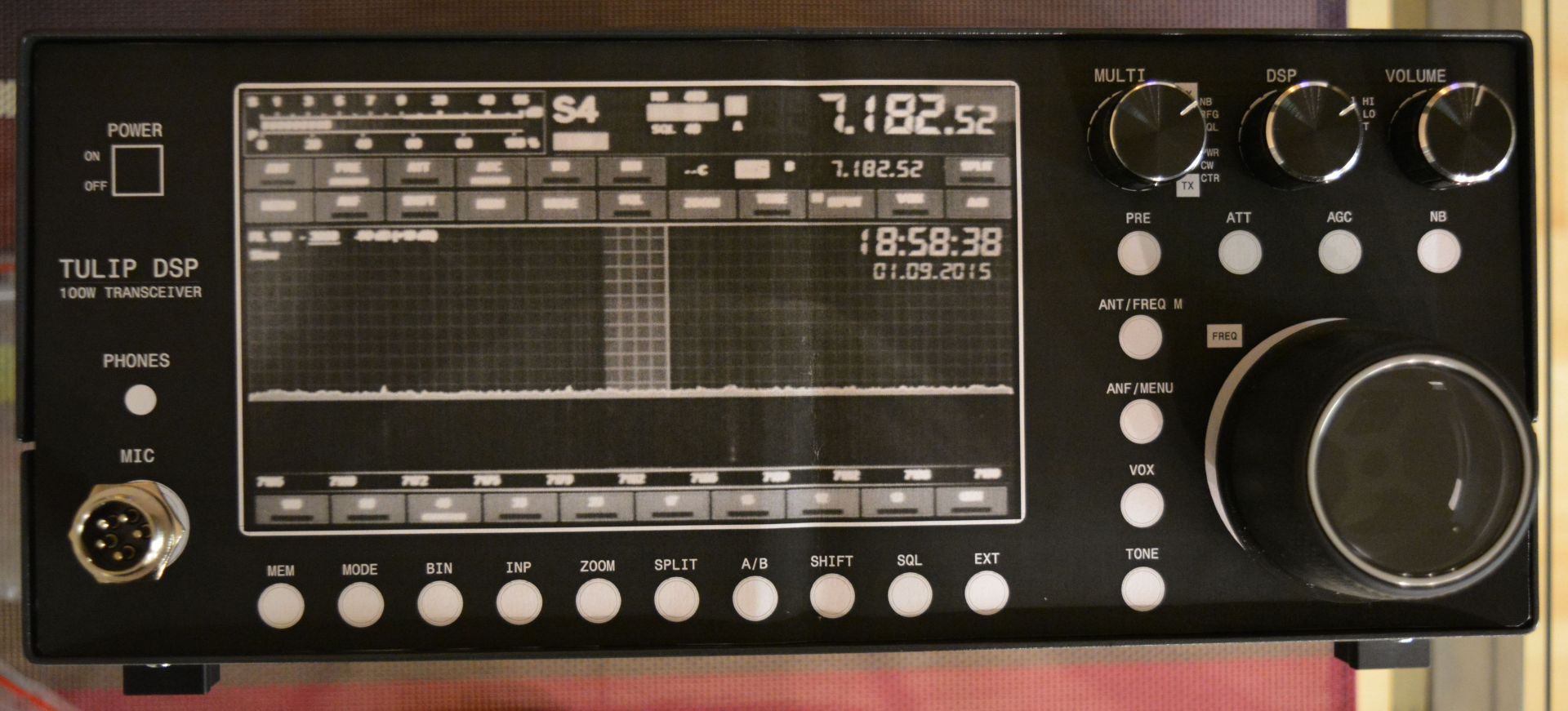

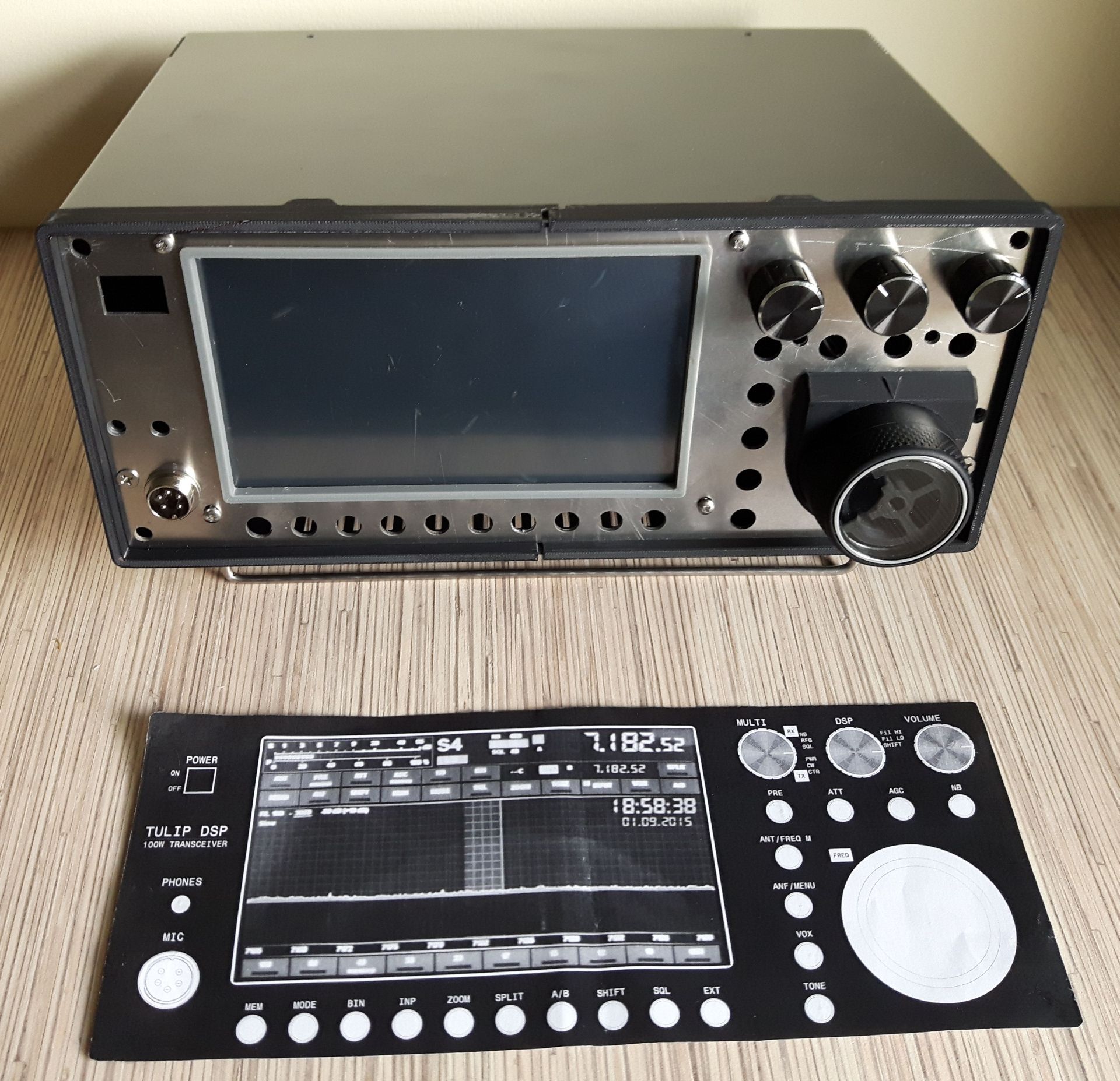

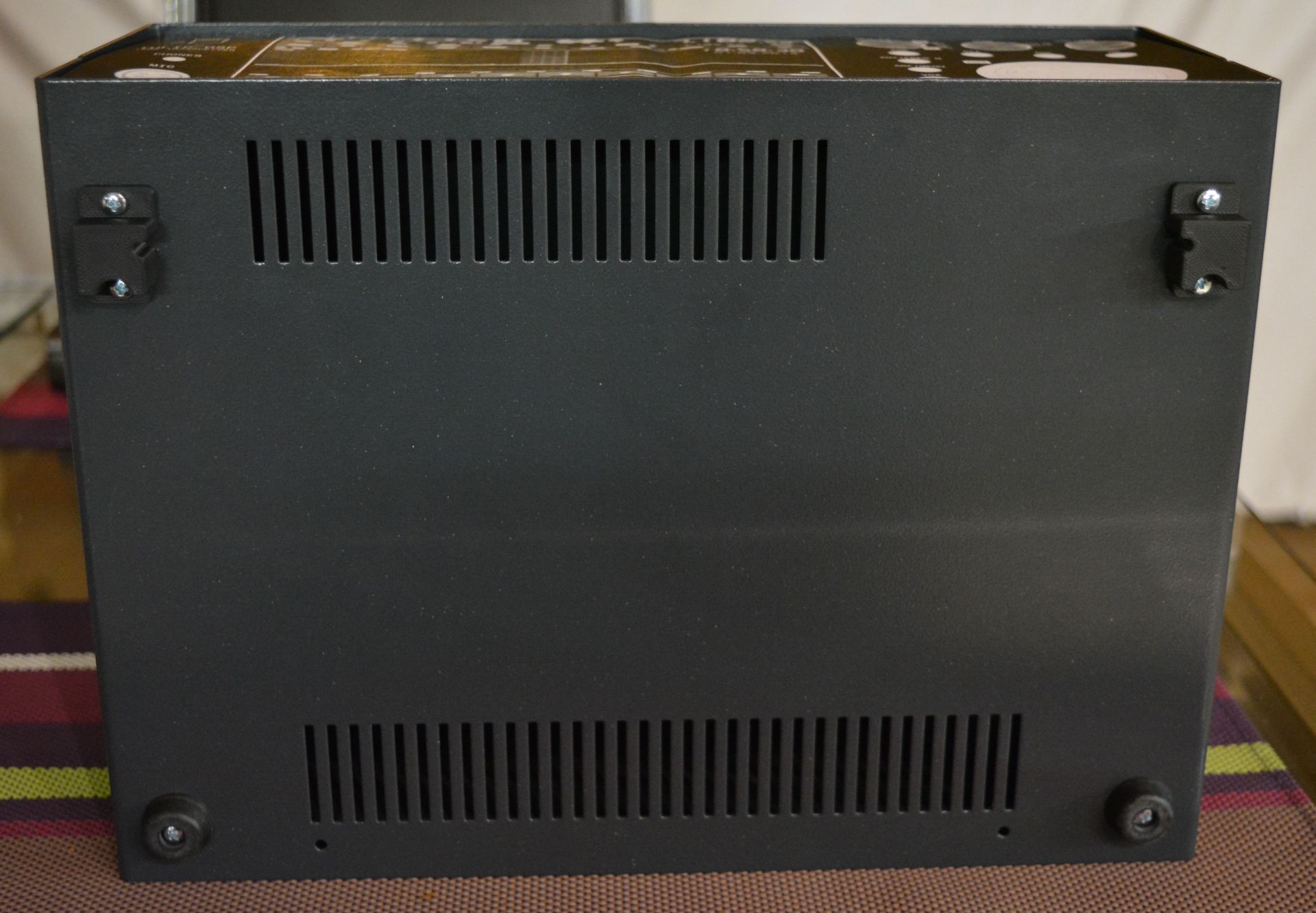

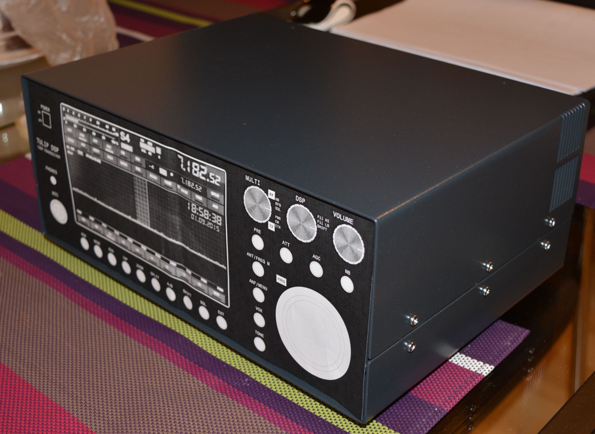

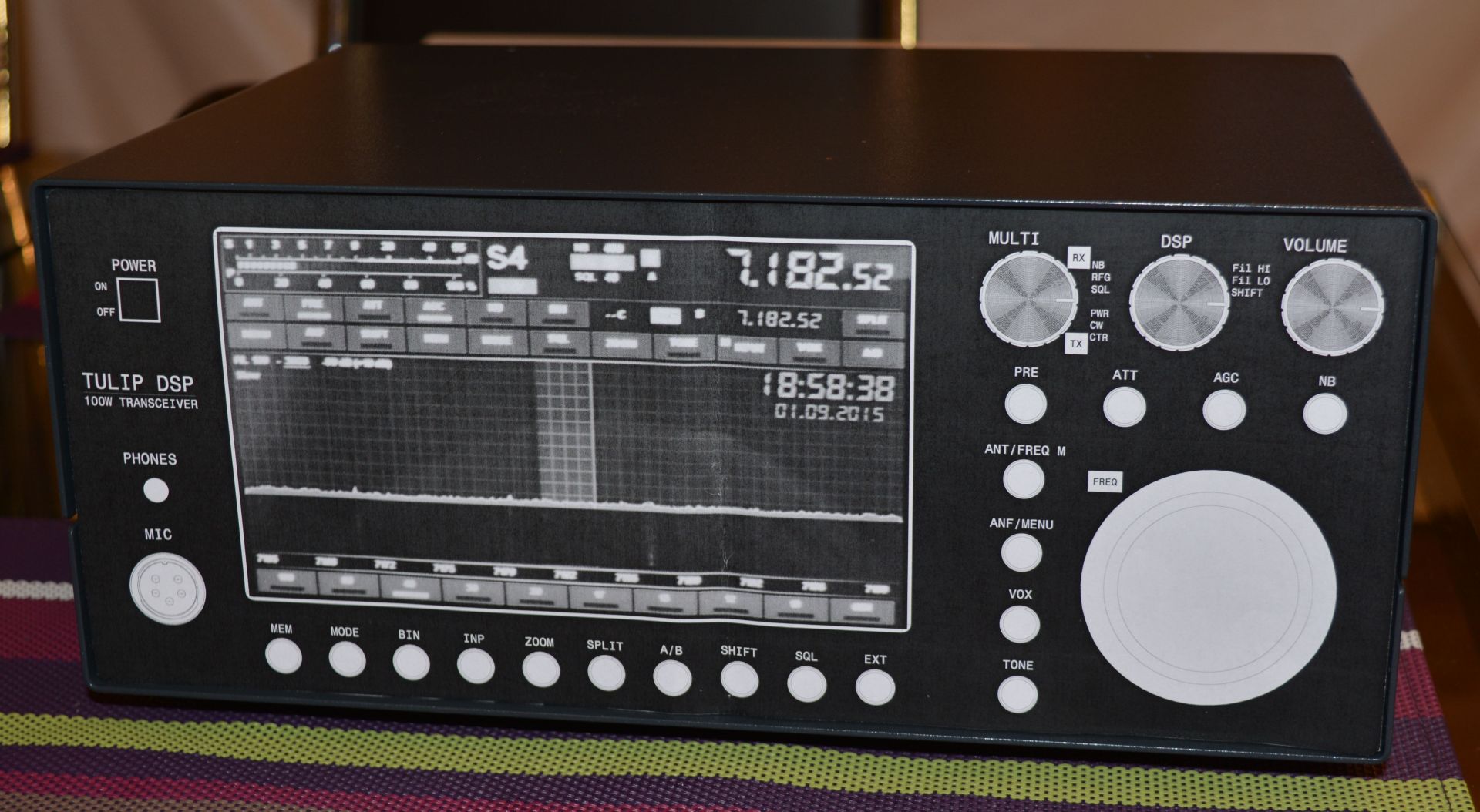

W ramach "pochwalenia się" postępami w budowie - kilka zdjęć od strony mechanicznej mojego Tulipana.
Przymiarki do świeżo wykonanej obudowy (na priv mogę podać namiary na wykonawcę z Allegro):
Dotarł front po cięciu laserem:

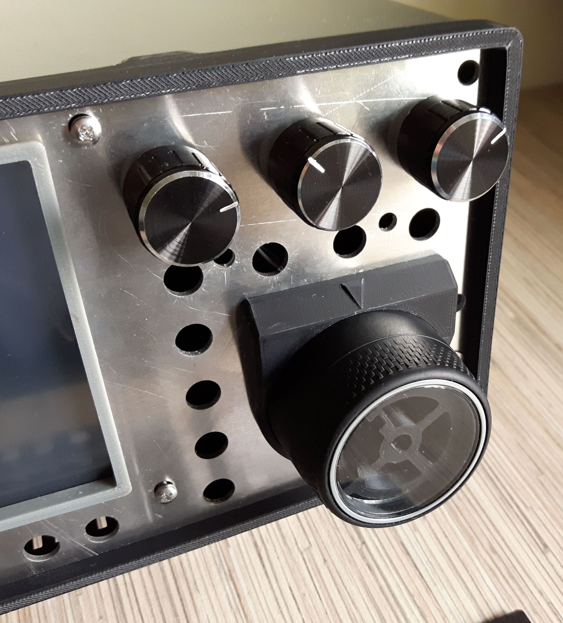

Ramka wokół frontu (druk 3D) jeszcze do poprawki, tak to jest jak się nie zmierzy dwa razy;-)
Zamiast śrub będą nitonakrętki (z mini stożkiem), co pozwoli zachować zupełnie płaską płytę czołową, którą będzie oklejona zadrukowaną (na ciemno-szaro) folią samoprzylepną z białymi napisami.
Gadżet wokół głównego pokrętła (z deski rozdzielczej pewnego sportowego samochodu;-)), inspirowany Elecraft K3S - stanowi wygodne oparcie dla palców podczas obracania kciukiem.
