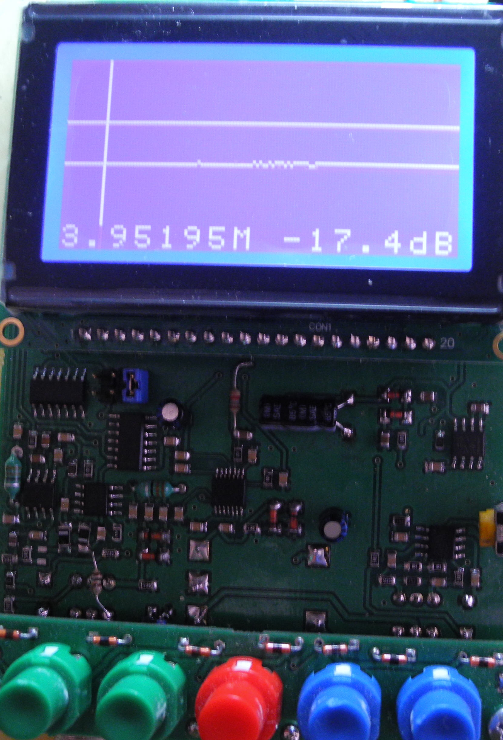

Marek. Po włączeniu układ normalnie startuje i przechodzi do menu. Robię kalibrację, podłączam przystawkę LCQ wraz z badanym kwarcem i mam to:
Mierzony kwarc to 4MHz.
Synteza działa, słychać przemiatanie. (zbliżony do syntezy kawałek drutu z gniazda antenowego odbiornika)
Myślę, że któryś ze wzmacniaczy (U3 , U4)
Co o tym sądzisz?
