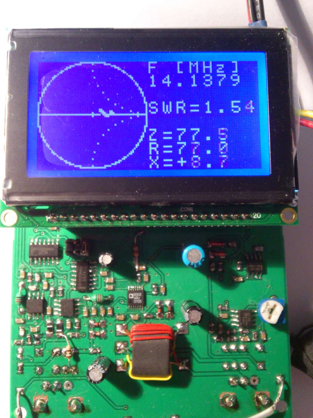

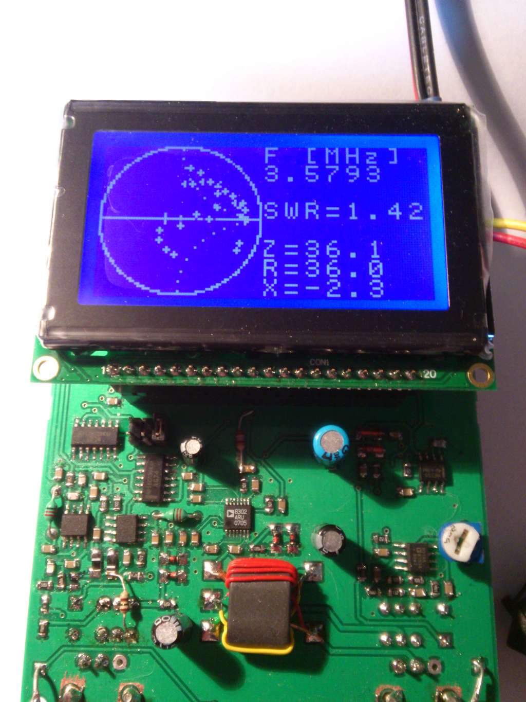

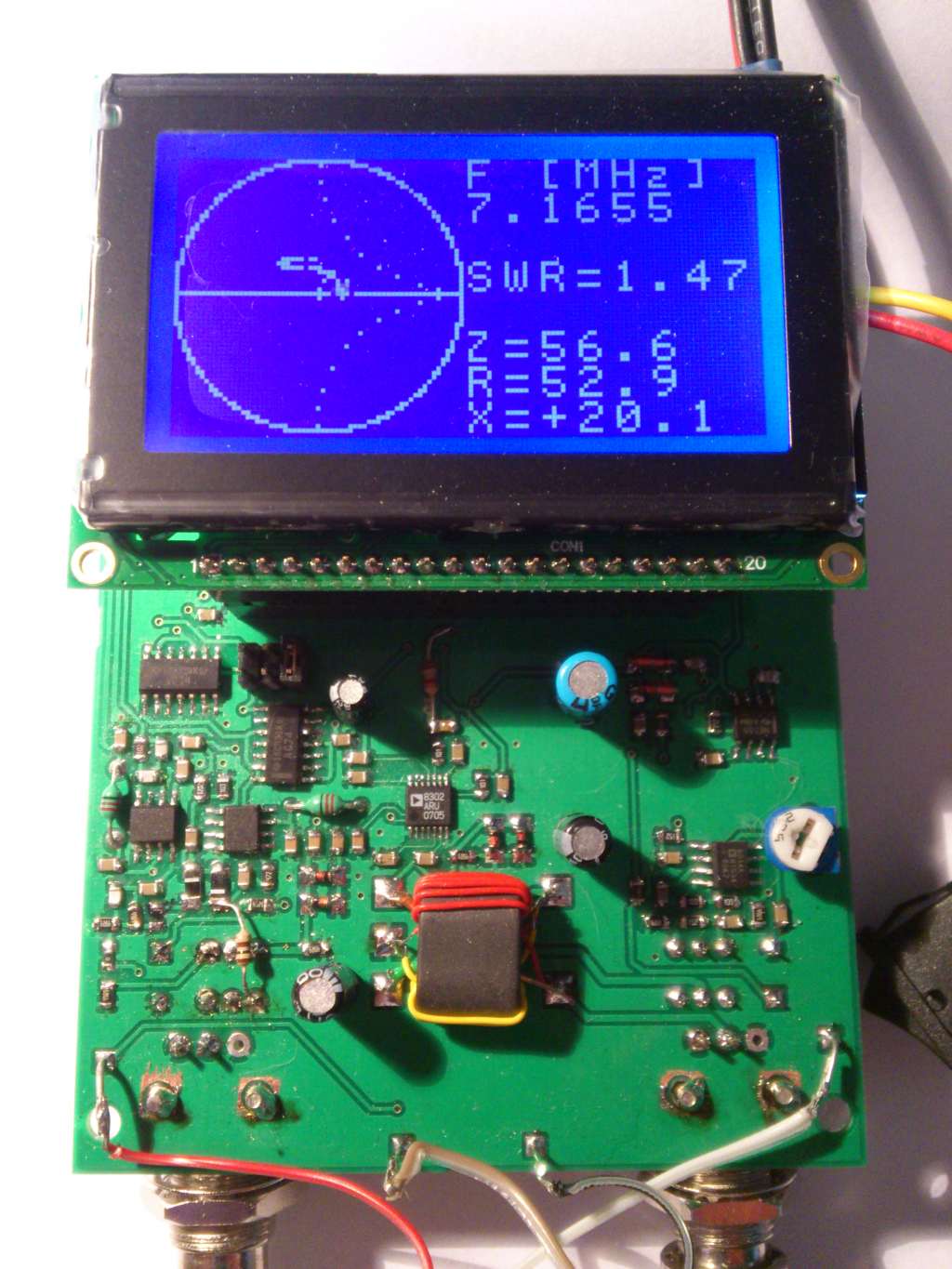

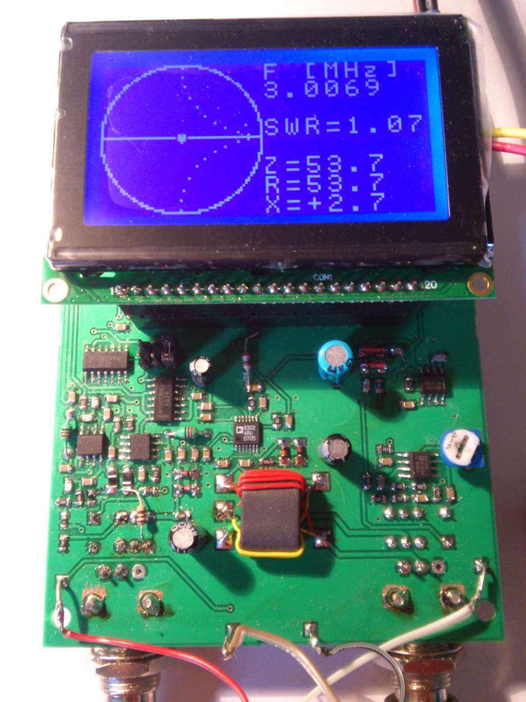

Moja zabawka już ożyła. Gdyby nie błąd sprzedawcy ruszyłaby tydzień wcześniej. Dostałem przekaźniki na 12V. Nie sprawdziłem przed wlutowaniem i problem był gotowy.
Pierwsza fotka wejście obciążone rezystorem smd. W całym zakresie mam minimalny swr 1,07. Może się to jeszcze da poprawić.
Pozostałe fotki to moja delta w pasmach 80, 40, 20.
