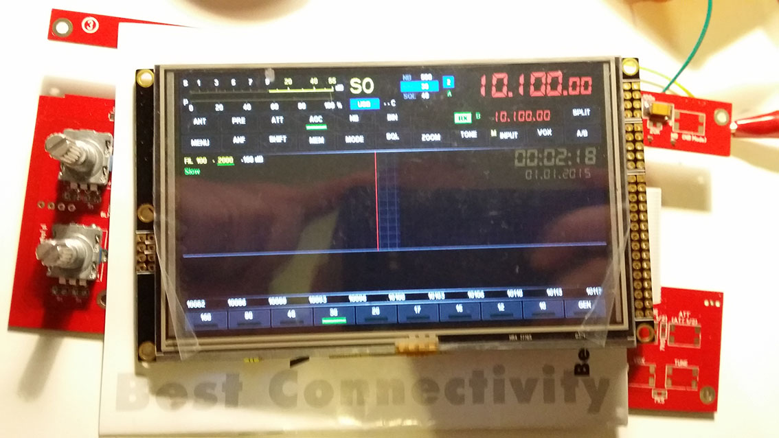

Dzieki pomocy Pawła SQ8MVY, ruszyło Smile
Wina moja Smile cóż, człowiek się uczy całe życie. Przy LM2575, dałem diodę, ale zamiast cewki, dałem zworkę i ot problemy Smile
Wywaliłem LM2575, dałem 5V na płytkę i ruszyło Smile
@Paweł, jeszcze raz, dzięki Smile
@Łukasz, do boju !!
