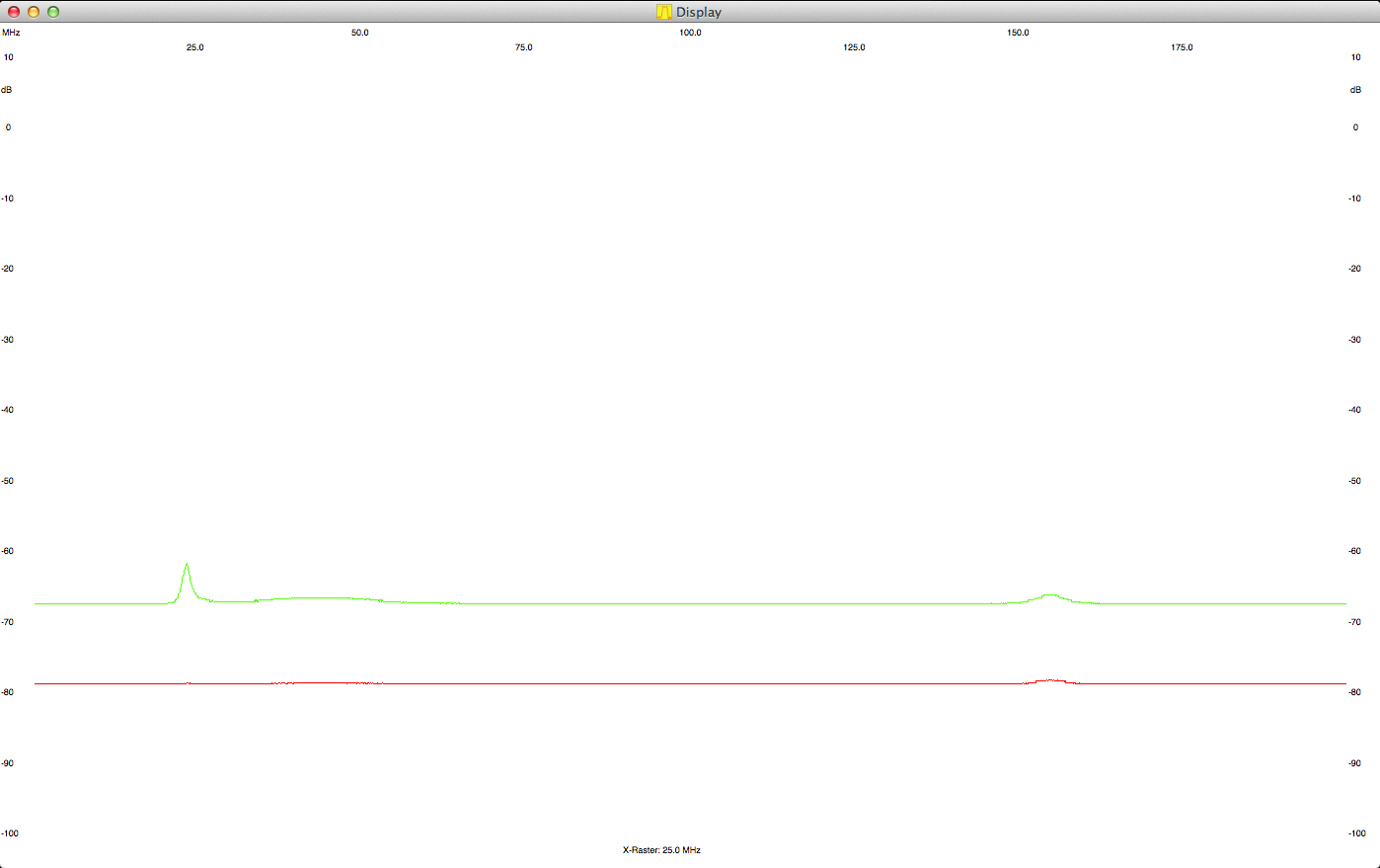

No to teraz ja mam problem z LPF i wychodza "cuda" jak w PDF...
Pomiar zaraz za filtrem - wzmaczniacz odpiety (aby wyeliminowac wzbudzanie sie). Drugi pomiar juz na wyjsciu zamiast filtra zwora i jest ok... Pomiary oczywiscie zwarte do AD8307...
Filtr standardowo 15pF->39nH->33pF->56nH->33pF->39nH->15pF
Cewki z TME FERROCORE CW0805-39 i FERROCORE CW0805-56 (dane techniczne w PDF).
Najwidoczniej to problem cewek (elementy calego filtra byly wymienione na nowe i brak zmian)... chyba ze cos jeszcze dziwnego moze sie dziac...
Wczesniej jeszcze (pierwsze odpalenei - plytka bez ekranow) mialem takie przesluchy na sondy jak na obrazku... widac ze akruat okolice 150MHz to to podpicie co na wykresie przy zwartym...
Pozostanie chyba zamowic jakies inne (z Maritex-u robil ktos moze na nich filtr ?)
