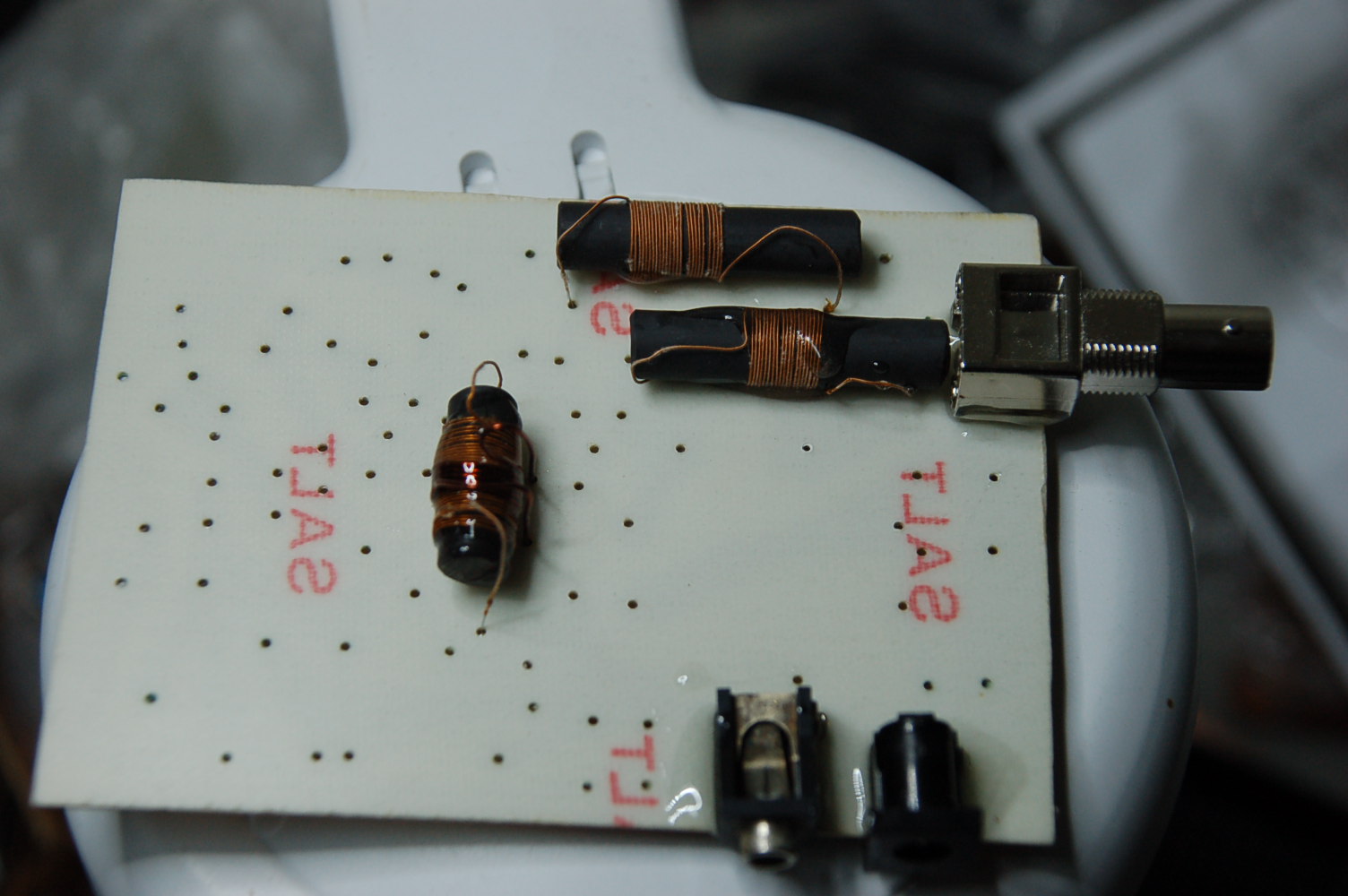

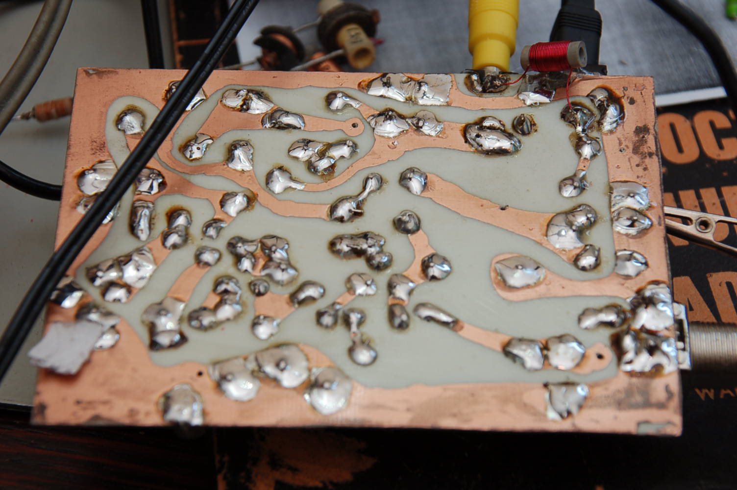

Poooowoooli działam, tak jak piszą w pismach...
Jutro może zmontuję?
İmage İmage İmage İmage

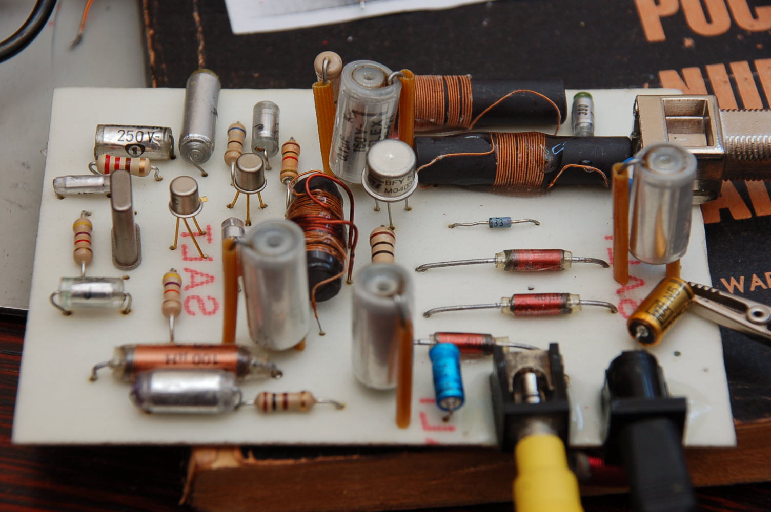

No to zrobiłem...

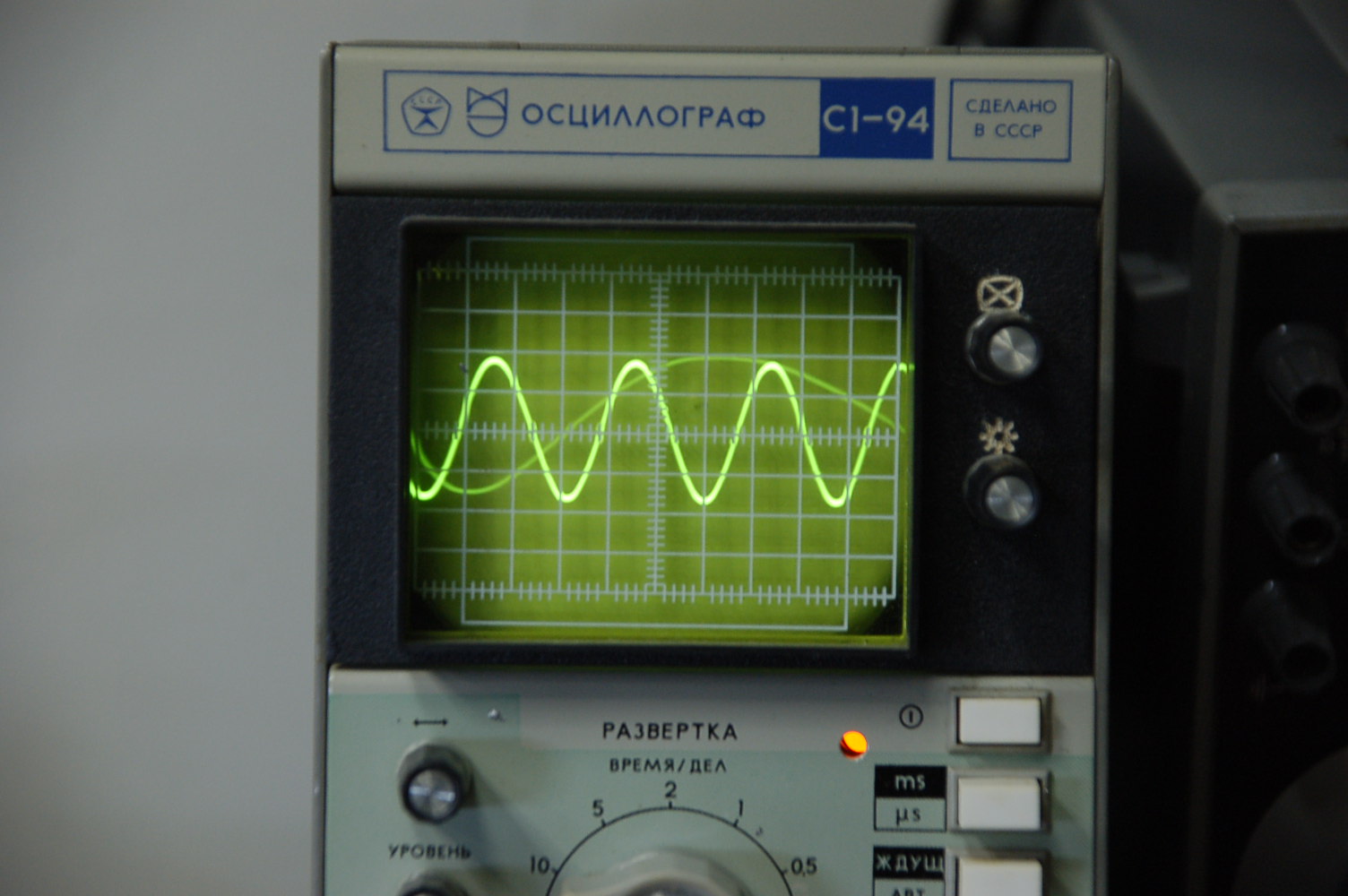

Nie ma mocy ale działa. Undecided Ton ładny, dźwięczny, stabilny ale nie ma mocy. miernik nawet nie drgnie. Mi się wydaje że winny jest transformator międzystopniowy i filtr. Poeksperymentuję z T3 może BSXP60
Ale to jutro. Na oscyloskopie widać ciekawy przebieg ale nie jestem pewien czy to nie harmoniczna...
Posiedzę, pomyślę, zrobię... Smile
