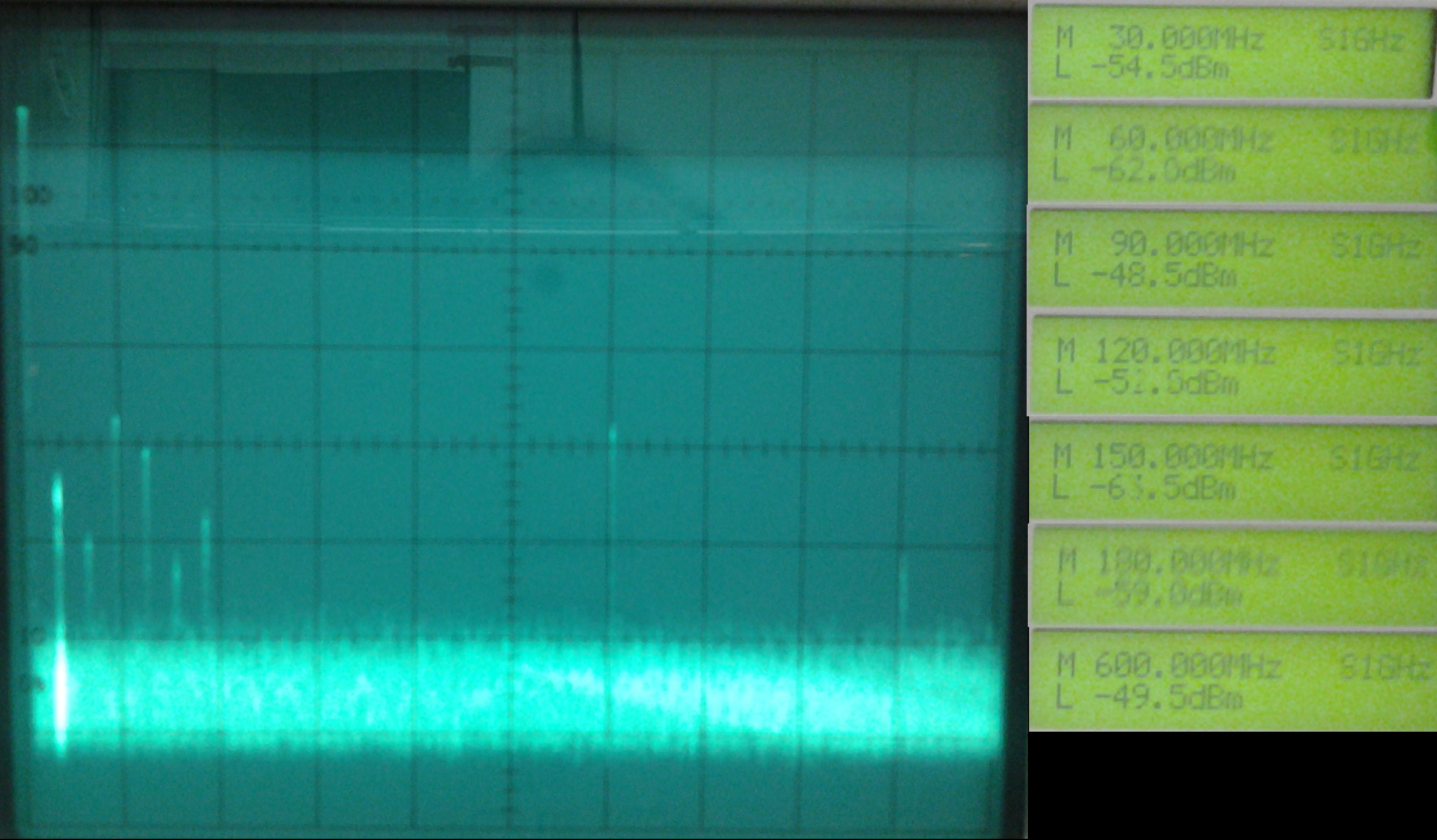

No i kolejne NA200 uruchomione Smile Na chwile obecna SGA7489 zasilany przez rezystory 4 x 200om i cewke 150nH z Maritex-u (Rozmiar 1008: Imax=580mA, RDC=0.7Ω). Niestety nigdzie nie moge dorwac 220om 0.7W (w TME beda dopiero w polowie lutego heh) lub inne aby uzyskac podoby prad i sie zmiescily, a patrzac jak grzeja sie obecne strach dawac mniejsze... ...wiec testy zapewne dopiero za jakis czas jakie zmiany przyniosa...

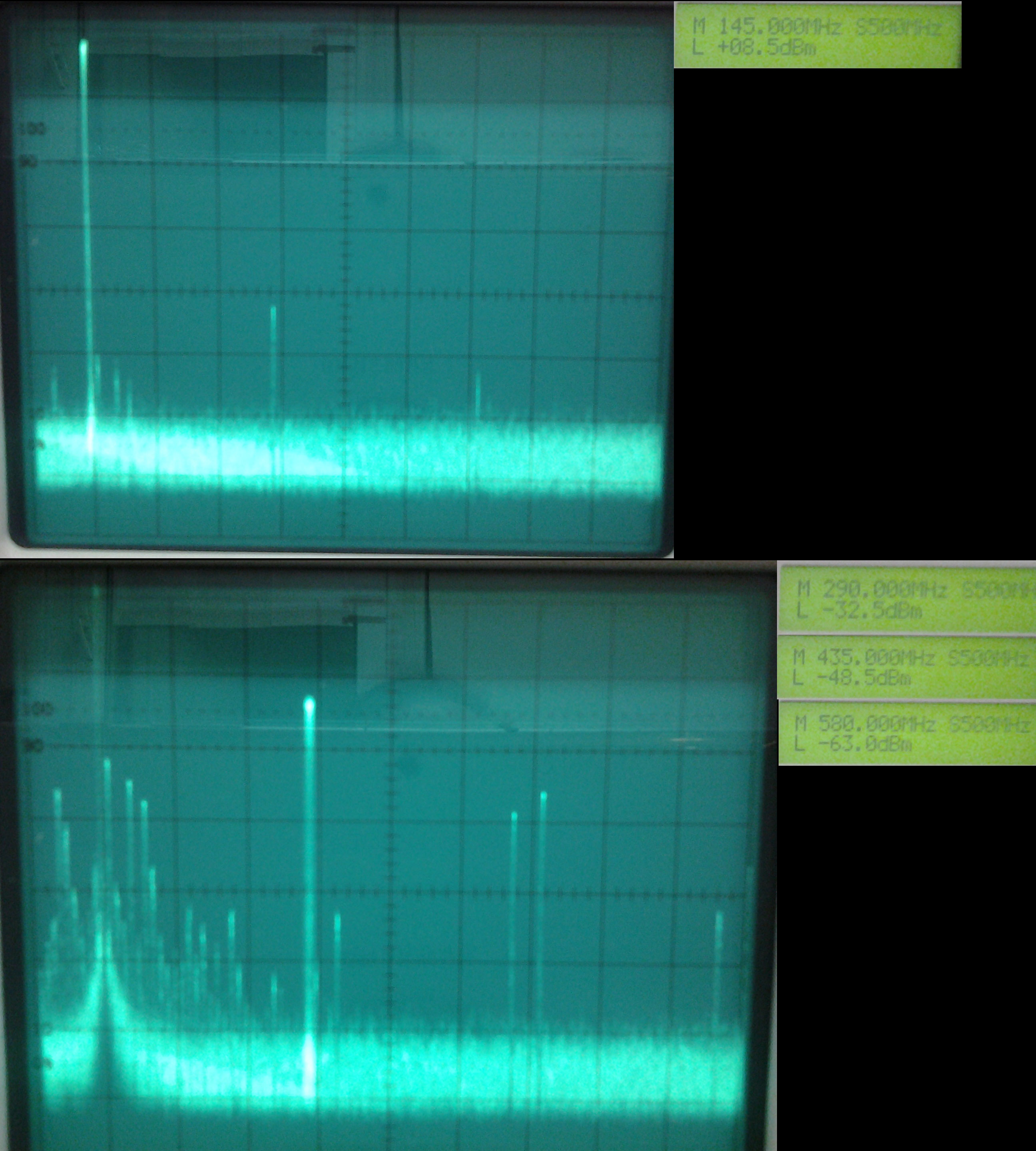

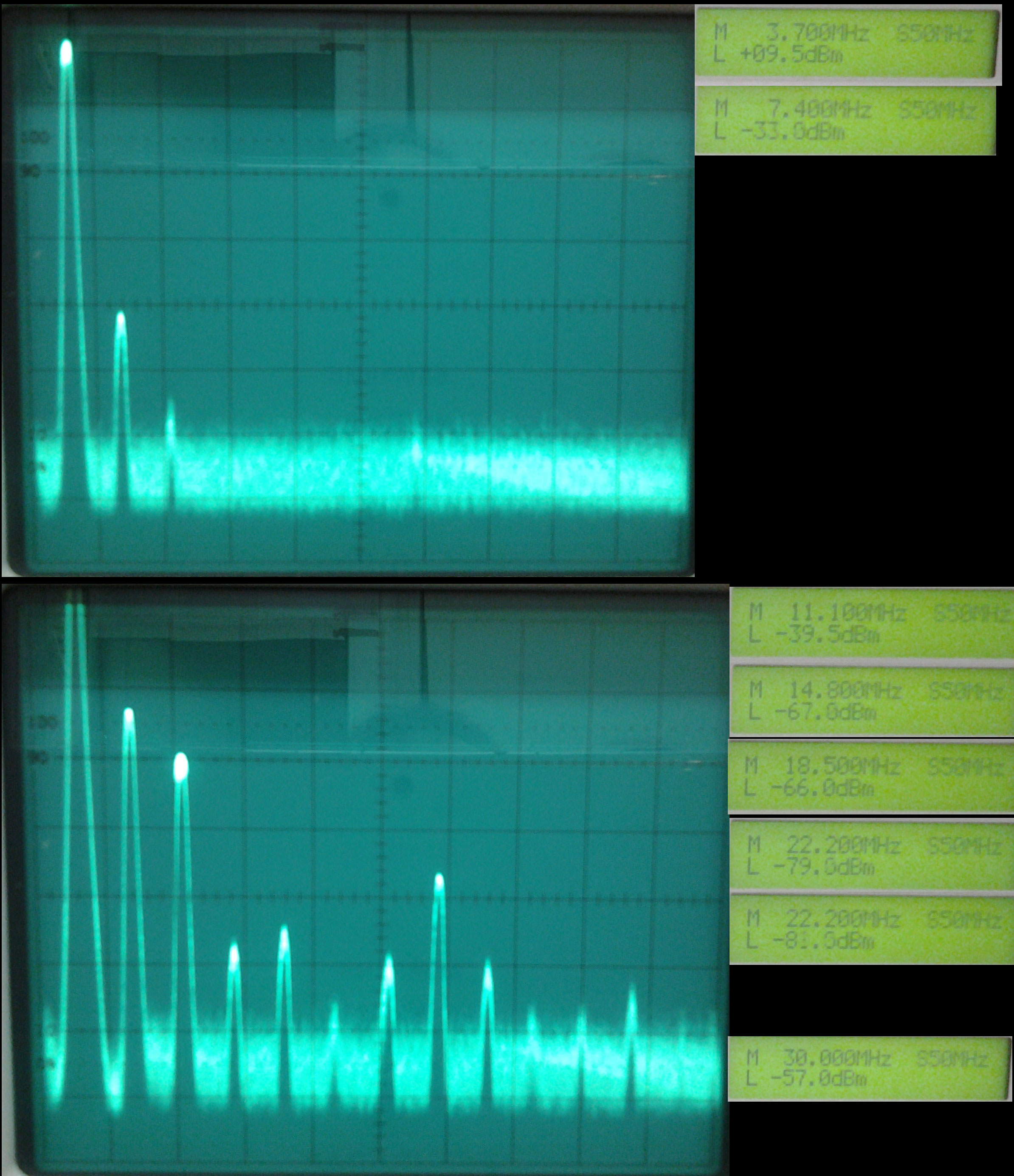

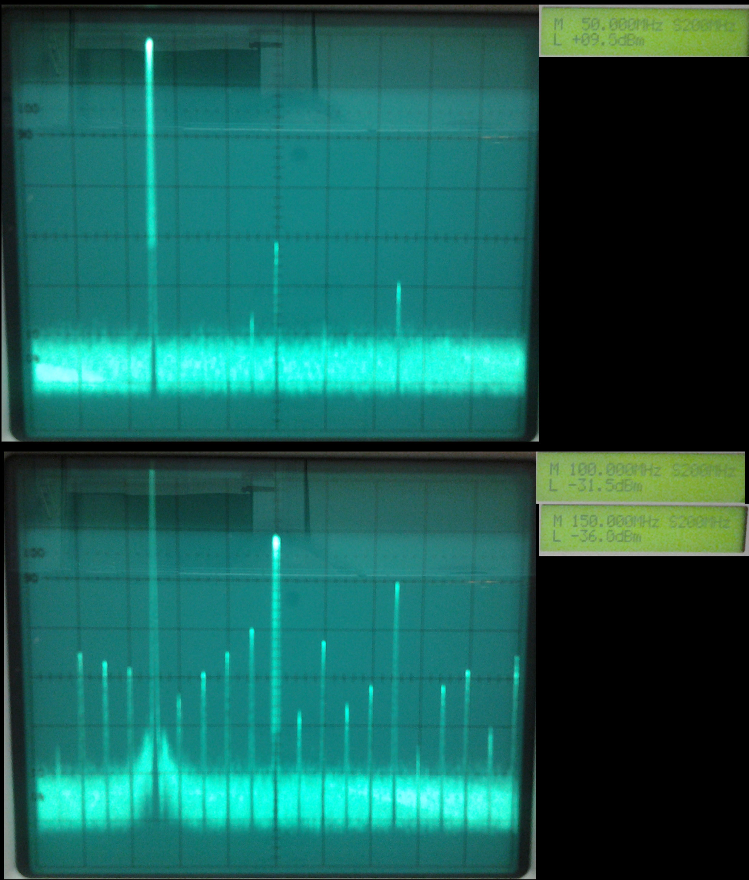

Tutaj podpiete NA200 z wylaczonym generatorem - czyli smieci od generatora 30MHz i jego harmoniczne w pasmie do 1GHz:
Poziom sygnalu i harmoniczne VFO: 3.7MHz
Poziom sygnalu i harmoniczne VFO: 50MHz
Poziom sygnalu i harmoniczne VFO: 145MHz

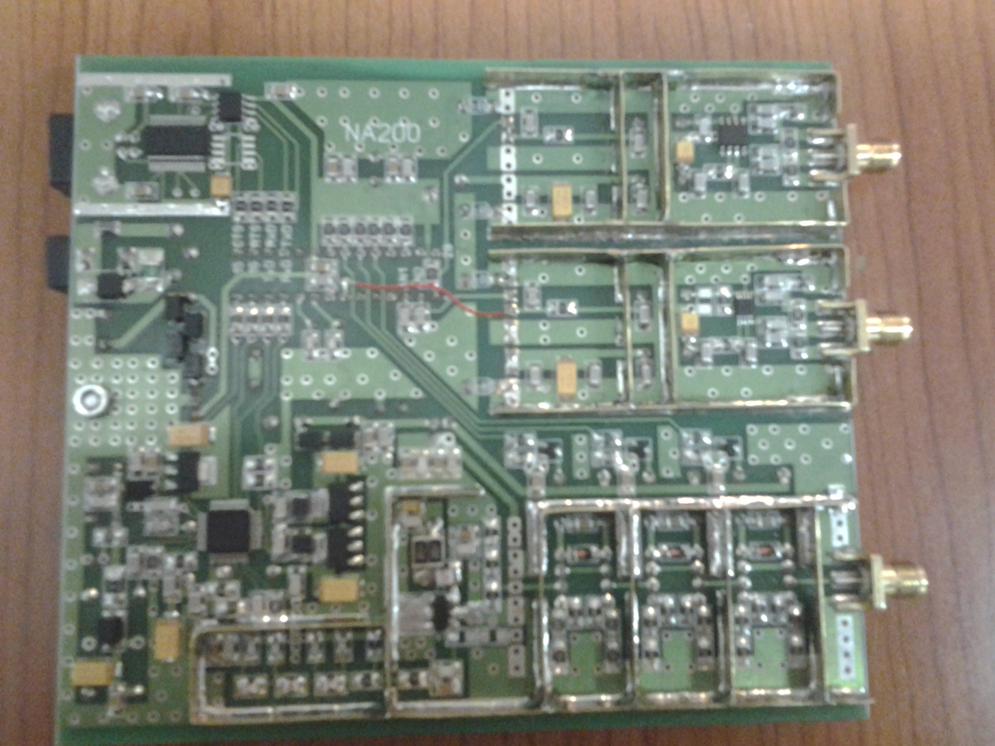

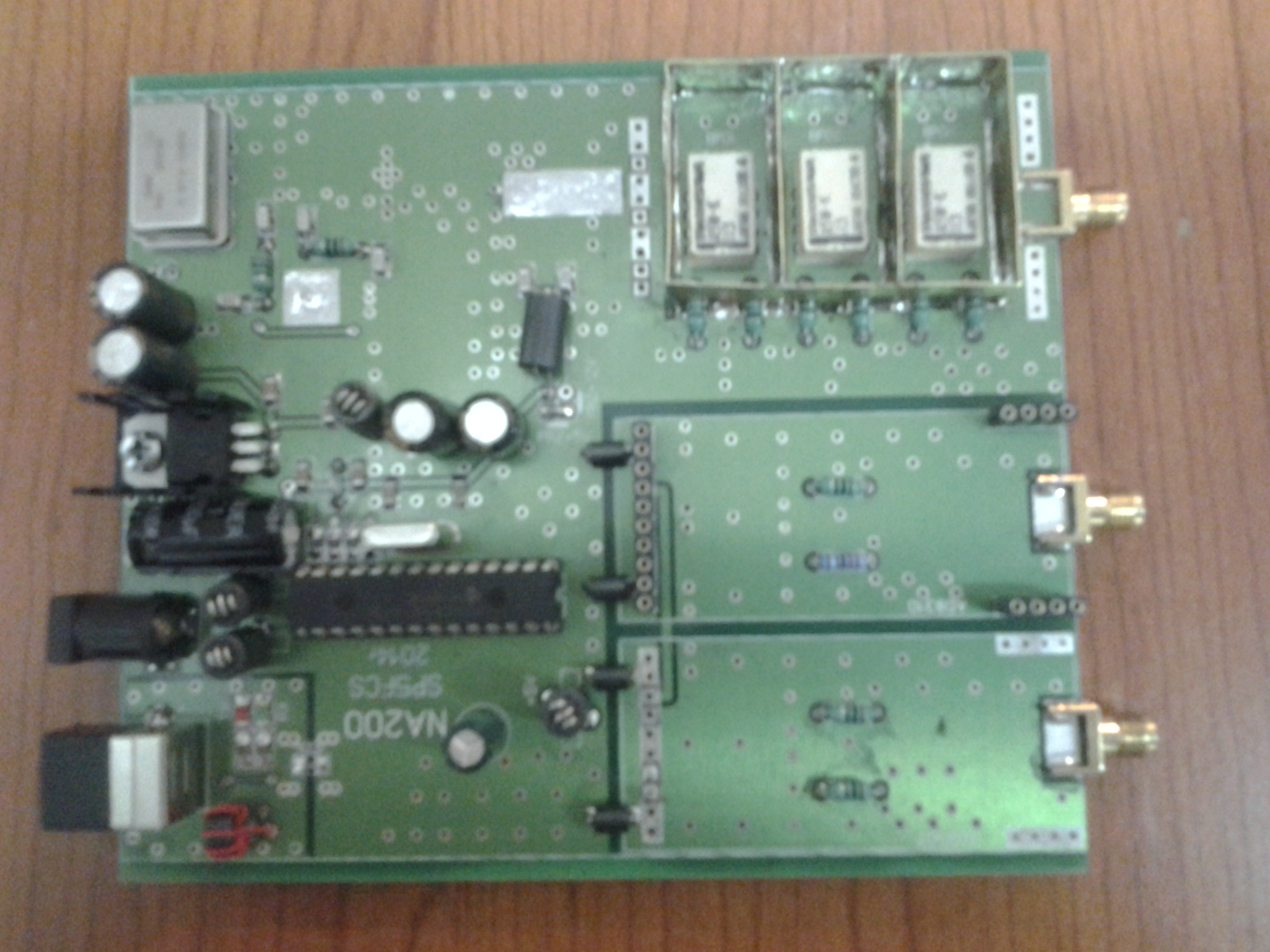

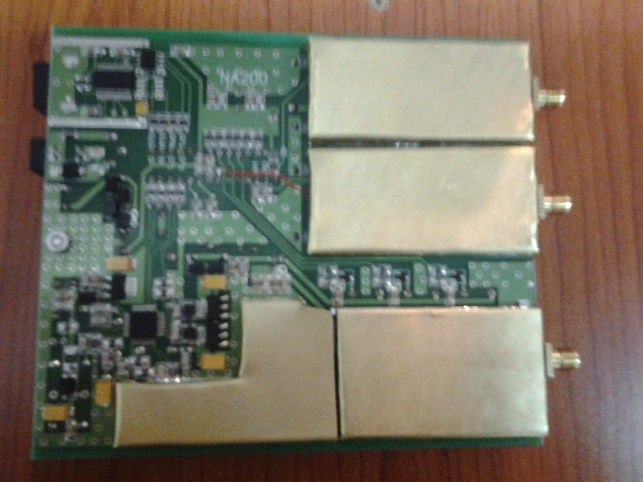

Plytka i ekrany:
Pozostalo jeszcze wykonac PCB pod sonde liniowa i jakas obudowe.
Niestety obecnie nie udalo mi sie znalezc nigdzie takich kieszeni. Obecnie produkowane z cienszego profilu (panele mocowane na srubki z boku) niezbyt pasuja. Mam na stanie obudowy Bopla Alubos niestety szersze wiec najprawdopodobniej NA200 wyladuje w takiej (trzeba bedzie pomyslec jak zamocowac/poszerzyc plytke) lub jeszcze zastanawiam sie nad tedykowana obudowa z aluminium (elementy wycinane na laserze).
Nizej wykresy z WinNWT (wykresy: czerwony AD8307, zielony AD8310). Najlepszy efekt to moze nie jest, ale moze uda sie jeszcze cos poprawic.
