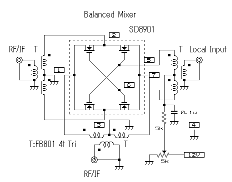

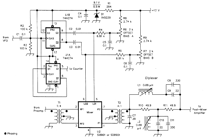

Witam Szanownych Kolegów Plesseyowców i niemniej Szanownych Kibiców,
Skoro powraca temat mieszacza do naszej konstrukcji, to podrzucam kolejny raz inne rozwiązanie. Trochę skomplikowane ale może i skuteczne? Sam nie potrafię tego ocenić, bo w przeciwieństwie do wszystkich Kolegów z forum mam zbyt małe doświadczenie w temacie.
Hi-Dynamic-Range Mixer/Balanced Modulator
and Low-Distortion Amplifier /załącznik/
I jeszcze kilka innych mikserów . Tym razem w 5 smakach Smile
.doc  Japonska wersja mixera na SD8901HD.doc (Rozmiar: 316.5 KB / Pobrań: 2174)
