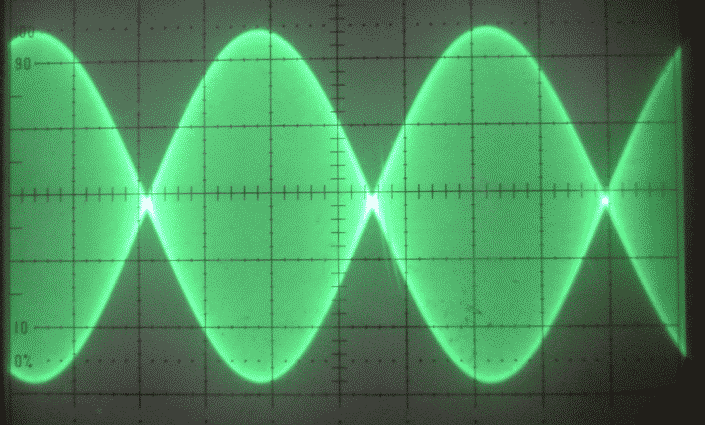

Znacznie lepiej. Próba dwutonowa jest podstawowym testem badania wzmacniacza liniowego. 1 dB kompresja wyznacza maksymalny poziom mocy PEP łatwy do wyznaczenia bez analizatora widma. Rzecz jasna poziom dla CW będzie wyższy bo tam zniekształcenia liniowe nie mają znaczenia. Na Twoich fotografiach widać zafalowania na obwiedni sygnału co może świadczyć o słabej filtracji harmonicznych albo podwzbudzeniu wzmacniacza. Przykładowy obraz obwiedni powinien wyglądać jak na tym zdjęciu.
