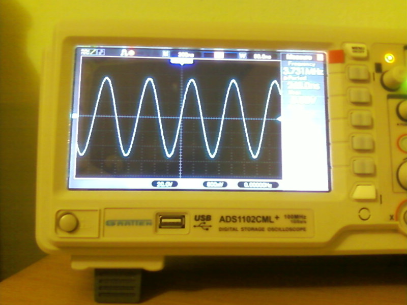

Przy włączonym AGC wystarczy ustawić AGC lewel na 100 i jest wtedy max mocy.
Wyłączając AGC pozbawiamy się jakiejkolwiek możliwości regulacji sygnału.Czy regulacja AGC jest potrzebna czy nie tego nie wiem,ale skoro jest.
Dziś po małych przeróbkach osiągnąłem 103Vpp i tojeszcze nie koniec.
Pomiar na 80m przy13,8V, PW=100, AGC lewel=100, Przy 12v to 65Vpp.
