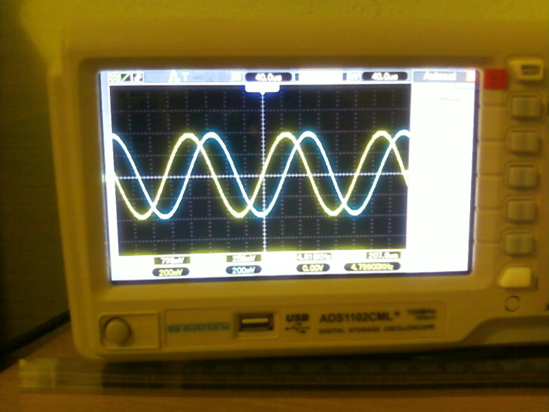

A ja wymieniłem 74HC595 i ULN2003 i teraz jest OK.
Pomiar wejść i wyjść wskazywał na wadę tych układów.
U mnie wybierał odpowiednie pasma, chociaż wydawało mi się,że załączał nie te przekaźniki.
Z pomiarów wyszło,że mam włączone oba tłumiki.Objaw był taki,że tylko niektóre stacje rosyjskie były słabo słyszane.
Po wymianie układów U2 a zwłaszcza Q2 wszystko wróciło do normy i jak na razie działa.
Mam zainstalowany Tulip_dsp z 11-08-2015 i sdr_sys z 26-10-2015.
Pilnie potrzebuję potwierdzenia czy sygnały na SX10 po wyrównaniu mają 780mVpp tak jak w załączniku przy zasilaniu TRx 12V.
