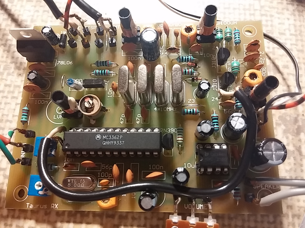

İmage Witam! Mam pewien problem. Buduję "Taurus 80 m". Zamawiałem do niego rdzenie na popularnym serwisie ogłoszeniowym lecz długo nie przychodziły. Płytka "RX" była już gotowa oprócz tych właśnie rdzeni. Nie mogąc się doczekać wylutowałem gotowe filtry z tunera Radmor 5122 i wlutowałem w płytkę "RX". Trzeba było skorygować współpracujące pojemności, ale odbiornik "Taurus" w końcu wystartował. I nagle przyszły rdzenie, o których już zapomniałem. Pytanie: Czy jest sens wylutowywać filtry radmorowskie i zmieniać na filtry oparte o te rdzenie amidon? Z rdzeniami amidon nigdy nie miałem do czynienia. Jako cewkę VFO też adoptowałem gotową cewkę z radmora. Może tylko VFO zmienić i oprzeć o rdzeń amidon? Rdzenie zamówiłem u sprzedawcy polecanego przez forumowicza sp-hm. Poniżej zdjęcie z filtrami radmorowskimi.
